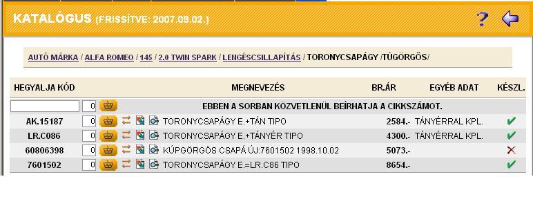

András bácsi04-09-2007 10:17:17 // 17209
Akkor mondok mást: a toronycsapágyból csak műanyagházas van.
András bácsi04-09-2007 10:07:18 // 17207
145-ről beszélünk.

András bácsi04-09-2007 07:39:53 // 17203
Én itthonra a legolcsóbbat venném, úgyis szétverődik. A Breda pl. 5e/db körül megvan.
Ati_QV ®04-09-2007 07:05:39 // 17202
Szasztok! Vki meg tudja mondani milyen típusú toronycsapágyat kell néznem a SKF-nél,a QV-m ba? Vagy esetleg ez egy szett???
