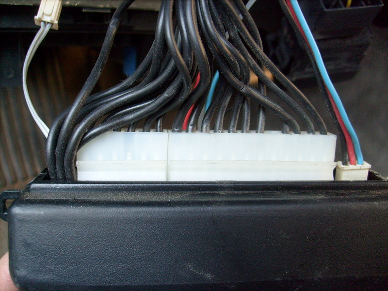

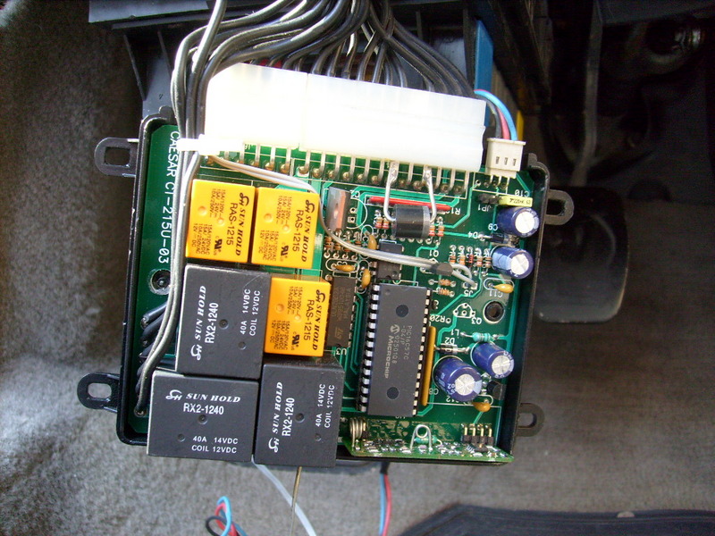

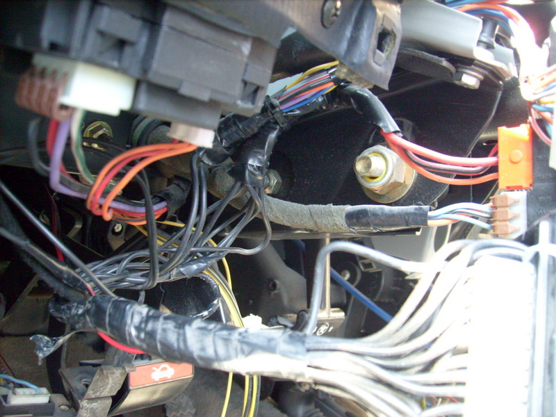

Buksi21-03-2009 09:59:10 // 25160
No Urak!
Megtaláltam a műszerfal alatt a riasztó dobozát is! Megnéztem a bekötését és úgy látom, hogy a gyújtáskapcsolóra van kötve, de többet nem értek hozzá! Lehet, hogy csak elnyomkodta a fényező, amkior be akarta indítani! Nem tudom! Jó lenne tudni, hogyan kell betanítani ezt a riasztót! Valakinek ötlete??
Előre is köszi! :-)
Előre is köszi! :-)

Buksi20-03-2009 21:30:42 // 25152
Erre már én is gondoltam, de akkor meg nm tudom lezárni a verdát, mert már nincsenek meg a zárak az első ajtókban! Le lettek "falazva"! :-)
András bácsi20-03-2009 21:07:14 // 25151
Kösd ki a francba a riasztót. Szerintem nem nagy mutatvány, gondolom nem egy komoly és agyonbonyolított szerkezet.
