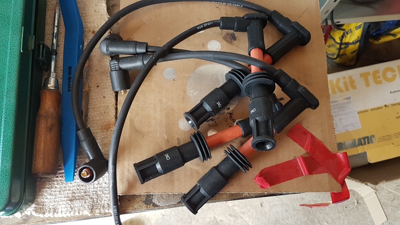

A kép alapján úgy néz ki, élőben ha látom megmondom biztosan, lehet, hogy itt dedikált gyújtóvégfok van hengerenként, és nem DIS párban.
Piritu - 1.000.00026-01-2018 19:27:54 // 53468
"Gyújtás szempontjából ugyanaz a 2. TS módban gyújt mindkettő." - Ha jól értem, akkor mindkettő rendszer gyújt a nem dolgozó hengerben is?

Gyújtás szempontjából ugyanaz a 2. TS módban gyújt mindkettő. 1,4 együtt, 2,3 együtt, DIS rendszer. Ez már penta, az emisszió miatt TS, míg a nord hemi, ott a lángfront sebesség miatt TS.
