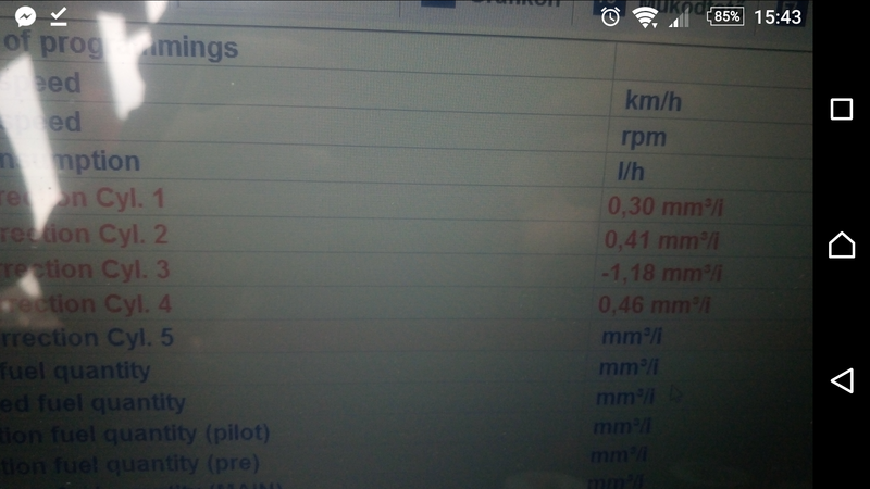

Szoszo™09-04-2018 18:20:52 // 53770
Kb nekem is ilyen értékeken dolgozik,de ne csak alapjáraton nézd mert nekem például sokkal nagyobb eltéréseket ír gyorsításkor.Láttam padlógáznál pillanatra 5s értéket is :D
Igaz van füst is,meg át is van írva az agya.

frusciante08-04-2018 18:54:57 // 53768
Köszi szépen!
Piritu - 1.000.00008-04-2018 17:45:29 // 53767
Az álmoskönyv szerint 2 felett érdemes foglalkozni velük.
frusciante08-04-2018 16:02:21 // 53766
Köszi szépen! Mikortól számít rossznak?
Haddel08-04-2018 15:53:00 // 53765
Ezek teljesen jó értékek.
