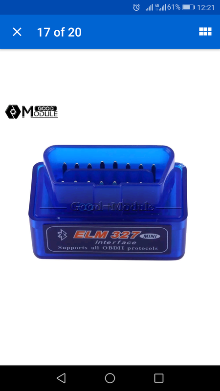

Piritu - 1.000.00010-11-2018 08:41:48 // 54234
Az újabban "pendrájvon" vannak. Az enyém majd 8GB, sajna már nem emlékszem hogy honnan van. Az ncore-n tuti találsz.
Piritu - 1.000.00010-11-2018 08:40:11 // 54233
célszerű a szerelések előtt beszerezni egy ePER programot, ahol mindez látszik. Ez itt egy régebbi online verzió.

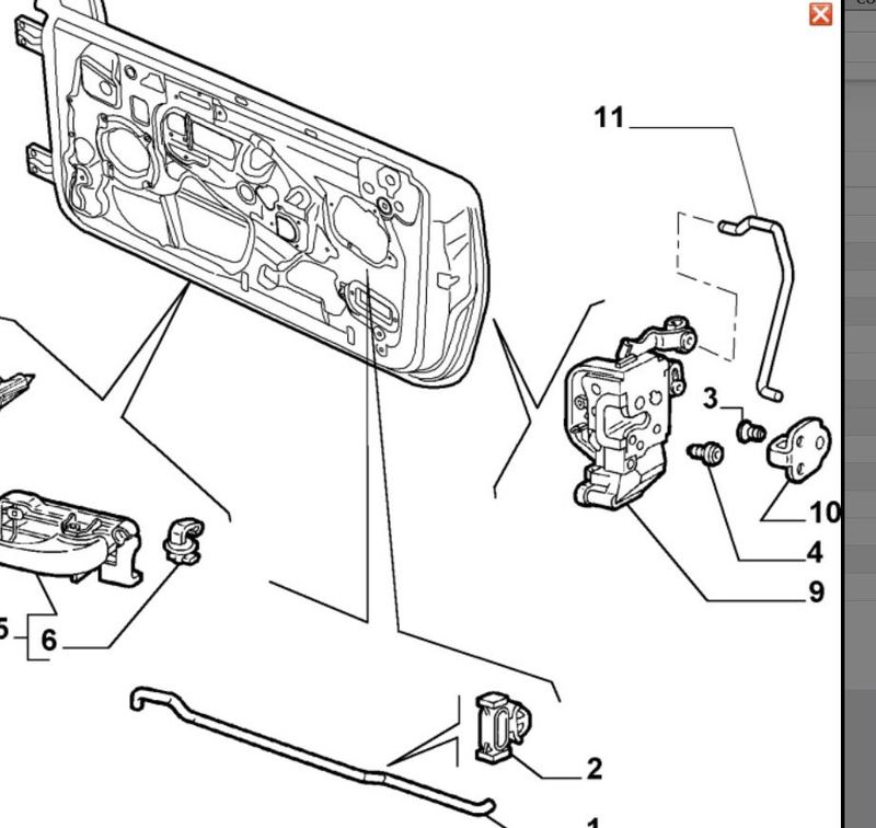

Levee156SW10-11-2018 07:53:27 // 54232
Koszi!
Netes volt a kep,aztan jol nem latszott semmi. :)
Piritu - 1.000.00009-11-2018 20:54:37 // 54231
Piritu - 1.000.00009-11-2018 20:53:56 // 54230
ott van a kép mellett jobbra :-)
Levee156SW09-11-2018 20:40:00 // 54229
Levee156SW09-11-2018 20:38:32 // 54228
Szaporodo kerdesek:
Mi a 7-es alkatresz gyari cikkszama?
