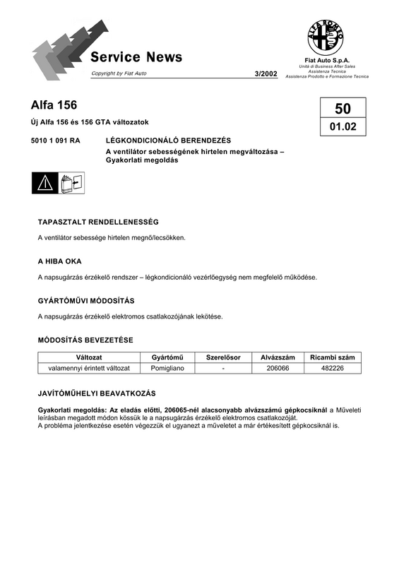

Én csak a 156-ról találtam. De abból van sok, több mint 50 mega. Szerintem ncore-on volt, de már nem találom ott.
Fairlane30-10-2012 10:48:27 // 40967
Ez miez a magyar leírás?
Van 147-hez vagy GT-hez is,? Hol lehet leszedni? ;)
