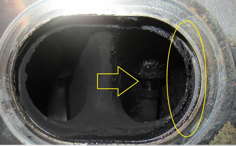

ott221703-03-2021 22:25:14 // 55144
Elvittem a motorvezérlős ismerőshöz aki mikor meglátta azonnal mondta,hogy nem is nyúl hozzá, mert ez egy hibrid vezérlő tele hajszálvékony átkötésekkel ami a gél eltávolításával szanaszét szakad.(nem ami látszik,hanem a gél alatt,és a géllel együtt jön az is) Hívtam más cégeket is, senki nem vállalja. Maximum immo kikódolást.Azt mondja az ismerősöm, hogy valahol Angliában felújítják úgy,hogy leszedik a gélt és teljesen átvezetékelik,és örök garanciát vállalnak rá.Ja úgy 150.000 Ft.a vége. A lényeg,hogy már intézem Németországból. Manky is sokat segített .Köszönet neki is.

ott221703-03-2021 13:38:22 // 55142
Boss vezérlő van benne. Német, mindjárt baj van vele. :) :) :)

ott221703-03-2021 01:31:33 // 55140
Már látom a 2 hiányzó henger meghajtóját.
ott221702-03-2021 23:17:25 // 55139
Holnap viszem az ismerősömhöz aki motorvezérlőket javít, Kíváncsi vagyok az eredményre.

Már én is kibontottam a vezérlőt ,és összehasonlítva a tiéddel fúll egyforma, lehet csak a beleírt program határozza meg mibe is való.???
ott221702-03-2021 22:50:12 // 55136
Csak 100-as benzinnel járok, és télen is beindítom rendszeresen, illetve ki is takarítottam a fojtószelep házat.
ott221702-03-2021 22:45:53 // 55135
Igen, úgy tűnik nálam is a motorvezérlő a hibás.

Hali, ugyan nekem 2.0TS, de a folytószelep ház kattogása, és a check lámpa villogása nálam a motorvezérlő cseréjét eredményezte. Persze lehetett volna máshol is kontakt hiba, de sajnos nálam magában a vezérlőben van valahol. Megbontottam, de szerintem én nem fogom megkeresni benne a hibát, így néz ki:
Levee156SW02-03-2021 10:54:05 // 55133
Hello, csak egy tipp:
nem maradhatott benne olyan benzin,amibol mostanra semmi ertelmeset nem tud kikeverni?
ott221701-03-2021 18:32:02 // 55132
A 2.5 v6 bussom(156 192 ló) egy kis téli állás után gyujtást ráadva a fojtószelep ház felől gyorsan kattogó hang hallatszik. Az engine check lámpa is gyorsan villog.Néha beindul,akkor az engine check folyamatosan világít. Lassú gázadásra veszi a fordulatot,viszont ha gyorsan nyomom a gázt leáll. Levettem a fojtószelep házat, szétemeltem ,a fogaskerekek épek, a csati érintkezőit átmérve nem szakadtak. Légtömeg mérőt kicseréltem (mert van itthon plusz). Hátha valakinek volt már ilyen hibája, vagy van valami ötlet, mielőtt megveszem a fojtószelep házat. Előre is kösz.
TnS28-02-2021 16:00:58 // 55131

Persze megvan már kiszedtem azokat! Viszont semmi nincs elégve benne, csatiját nem látom hogy lenne baja 🥺.
