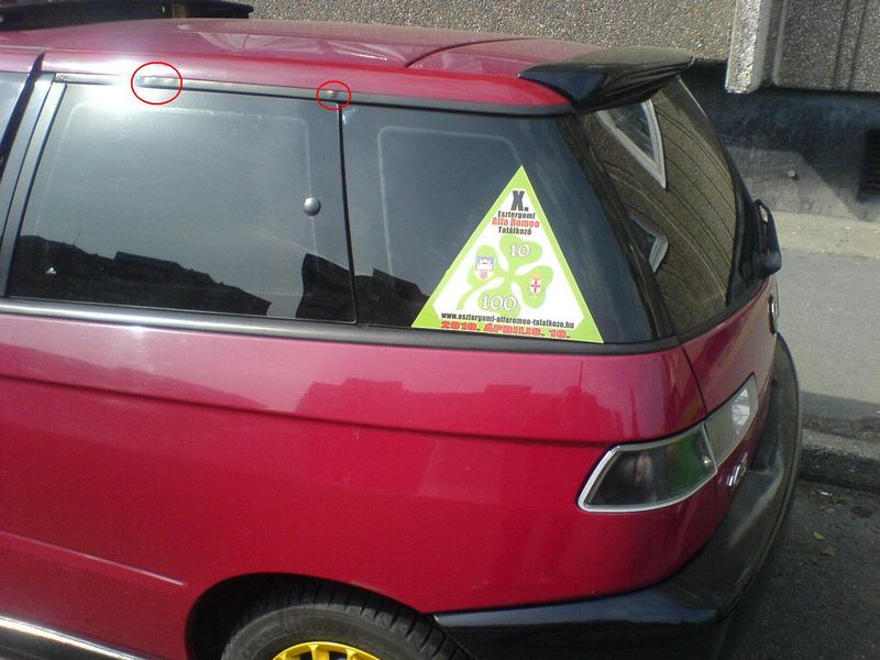

Az a fém betét cserélhető vagy együtt van a gumi szigeteléssel ?

Tudtommal ezekben a gumi szigetelőlécekben van egy fém betét. És az kezd el rozsdásodni, nem a kaszni!!
(Elég elítélendő módon nem rozsdamentes anyagot használtak...)

Háénnemtudom...
A képről nézve kb ugyanott tart, ahol az enyém teteje 1 éve... De ettől még szerintem is gumi kéne legyen...
Bazsa14521-03-2010 18:23:07 // 5277
Mé az ott végig nem gumi szigetelés kéne hogy legyen? Ahogy én néztem az gumi nekem és félő alatta az illesztésnél kezd rozsdásodni....

Nekem is így kezdődött, aztán látod az eredményt, teljesen lejött a festék.
Viszont én aszittem, hogy az ott fönn végig gumi :O

Egyébként az a furcsa, hogy a jobb oldalinak SEMMI baja. De tényleg semmi. Ezért mondhatom azt is akár, hogy a hátulja sem nagyon rozsdásodik. De ezt nem tudhatom.
Leszedni szerintem nem lehet annyira egyszerű, mindent szét kéne bombázni.
Alapozót mit ajánlasz? Mert elkezdtem azon gondolkozni, hogy leszedem a festéket a kapargatás ősi módszerével és csiszolás majd alapozás után lefestem feketére. Csak ugye itt az a gond, hogy akkor a jobbossal is meg kéne csinálni ugyanezt.... Annak viszont semmi baja.

1. A kérdés az, hogy ez a lemez leszedhető-e. Illetve az, hogy vajon a hátulja is rozsdásodik-e (titokban :). Mert ha igen, akkor nem lesz tartós, ha elől lefényezed.
2. Amennyiben könnyen leszedhető, akkor nincs gond, fémtisztára csiszolás, esetleg cink-spray, majd többszörös alapozás és festés.
3. Ha csak roncsolással jön le, de fennál a gyanú, hogy hátul is rozsdásodik: Én vszínüleg akkor is lebontanám és rendelnék egy új gyárit. Illetve kiegyengetném az eredetit és goto 2. pont. Ha nem komplikált formájú, akkor lehet készíteni egy újat is horganyzott lemezből. (Az éleket fémtisztára csiszolni és külön cinkezni.)

Srácok! Valaki adjon tippet : Hátsó ablak melletti kis fém cucc rozsdásodik. Mivel fessem le?
Persze előtte lecsiszolom meg minden, de mit vegyek hozzá? Csak az egyik oldalon rozsdásodik, ez a vicces benne :) Szóval mindkét oldalt le kéne szedni.
