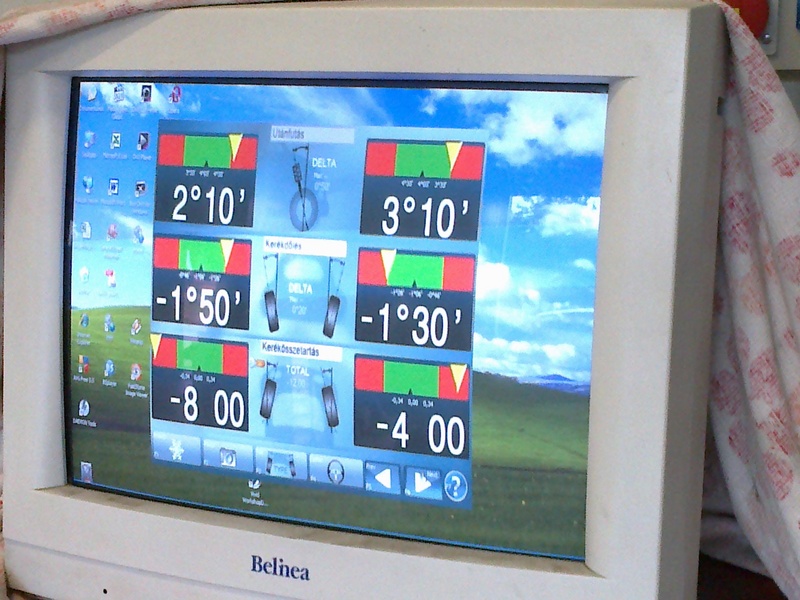

RoliQ408-12-2011 09:46:34 // 14582
attól hogy csak azt tudja állítani ami igaz is...
sajnos ezek elég rossz adatok...

Szabeee07-12-2011 23:02:04 // 14579
ez még a beállítás előtt volt... csupán a kerékösszetartáson tudott változtatni a "szaki", a többire azt mondta, hogy nem tud vele mit csinálni.

pb_06-12-2011 21:41:56 // 14573
Ahogy látom leginkább pont az nincs zöld mezőben, de a többire sem igazán jellemző.

Ha a gumi belö fele kopik ,az valszeg kerékösszetartás hiba,
nekem is az volt a Mito n ,egyszerüen a gyári adat nem jó,
elöl a kis kerékösszetartás kellett ,akkor jól kopik
(megjegyzem a gyári adat széttartás,így szuperül kanyarodik,de egyenesfuás 0,gumikopás a belö éleken extrém)
okozhatja még extrém kerékdölés is,1,5 fok felett már soknak számít a dölés
