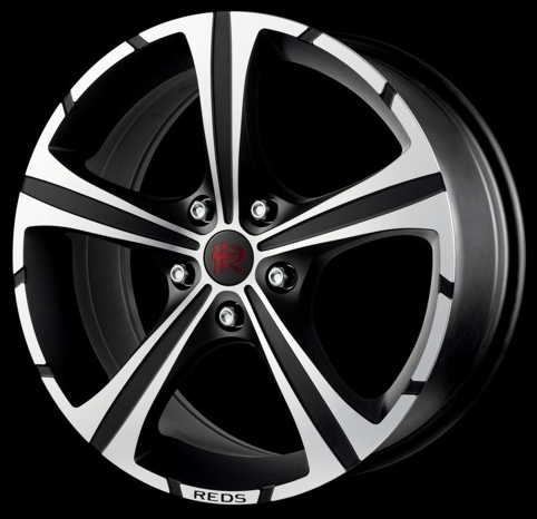

Nekem is az,a polir-fekete már kezd kimenni a divatból.De 18"-ast 22500-ért lehet venni akkor ezek jó drágák szerintem.
Verdesca13-06-2012 10:09:35 // 15368
Nekem a Reverenge, persze ízlések és pofonok...
Tackry13-06-2012 09:59:49 // 15367
Azon MOMO Strike BD van, ha jól látom.:) Jól is néz ki, és elvileg még kevesebbe is kerül, mint a Black Knight...
.......................13-06-2012 09:25:52 // 15366
nekem ez a gép az etalon 156SW böl
.......................13-06-2012 09:21:34 // 15365
ha a 156 ra akarod ,akkor a Black Night(vagány)vagy a Ten (elegáns)
a többi gicsses szerintem
Imyx13-06-2012 08:49:58 // 15364
Én is a Reverenge-re szavazok! :). Különleges hatás effekt :-).
Tackry13-06-2012 07:11:31 // 15363
Javítok, a Next Antracitra is mondott, az 34 900 Ft.
Tackry13-06-2012 07:10:03 // 15362
Mindegyik nagyon dögös, nem tudok dönteni.:)
Viszont ezek közül csak a Black Knightra kaptam onnan árajánlatot. A többit neki ki sem dobta a gépe. De majd rákérdezek azért. Hátha.:) Beszerzési ár + 2500 Ft-ért adja őket. Nagyon fair ajánlat.:) Akárcsak a gumikat. Continental ContiSportContact 3, illetve 5-re is 35-36 ezres árat mondott. Ahogy elnéztem a neten, ez is nagyon rendben van.
Béci Ɨ|ѯ13-06-2012 06:59:45 // 15361
Ez így is van! :)
Szvsz a momo reverenge nézne ki a legjobban a Te kocsidon. Az nagyon ütős! :)
