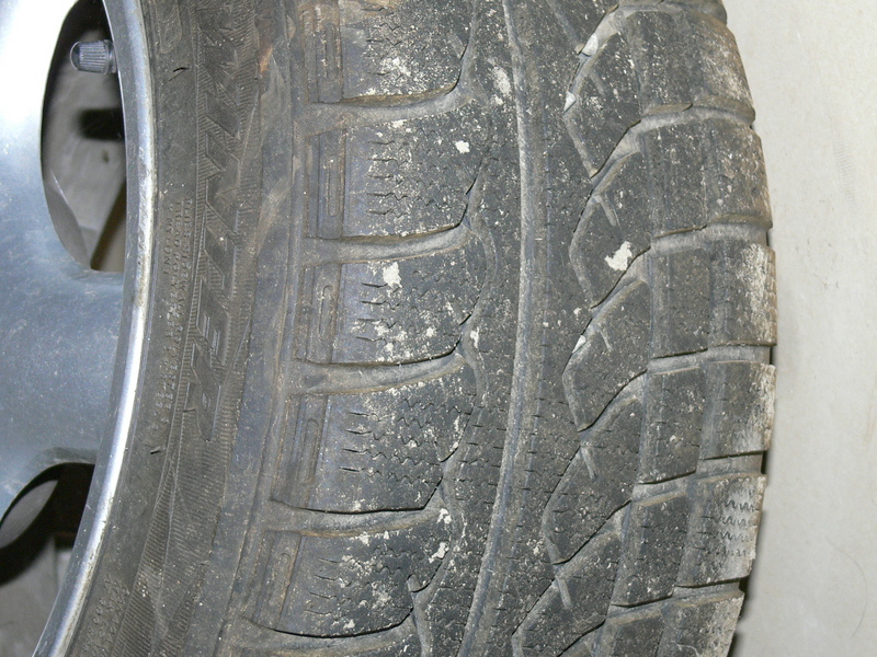

Marklar15526-06-2007 22:39:38 // 6399
Ezt használom 2 és fél éve a 155 ön. (205/50R15')
No problem. A haverom ilyet gyűrt a Cromajan. Színtén No problem.
