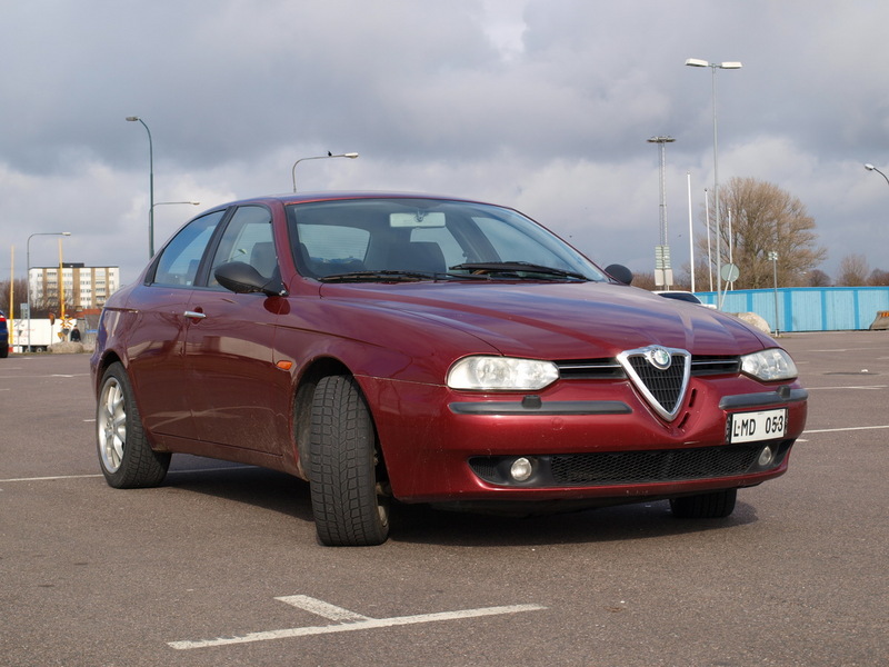

235/45 R17 nekem lebontaná a karosszériát, már a 195/65 R15 is bele-bele kap néha a műanyagba...
156 áfa romeo10-03-2009 17:39:37 // 9845
igen et 38 de csak hajszálnyit,ha pedig neked Speed bevált a 235 akkor mondom jo,csak én soknak tartom,ennyi,itt elvileg a 215/45 őt javasolják

A műszaki vizsgán, mikor melátták a gumikat, egyből az ET méretet nézték. Éppen amiatt hogy ne érjen hozzá semmihez. Így be is jegyezték a törzskönyvébe, és a műszaki adatlapjába, hogy jóváhagyva. Tehát teljesen legásisá lett téve. A V6-oson is 225/45-ös cipők vannak. A TS viszont egyértelmüen jobban viselkedik mint a 205-ös gumikkal.
Speed10-03-2009 16:31:53 // 9843
Az eredeti méret ami gyári adat, 205/60x15" annak az átmérője 627,00 mm. a 235/45x17" 643,30 mm. 16,3 mm a különbség. Gyakorlatilag 8,15 mm-el kerűl közelebb a műanyaghoz. Még van elég hely. Hidd el nem ér bele sehová. A hátsó, ha fullra megpakolom a kocsit, 3 bőrönd 5 utas, (ki van próbálva) akkor fent bele tud érni kicsit a műanyagba. De egy erősebb rugó, és/vagy határoló megoldja szerintem. Az igazság hogy a TS a családi autó, ezért nem akarok rajta sokat változtatni. A V6 már más tészta. Az lesz alakítva!!
Liquid10-03-2009 16:12:05 // 9842
bocs hogy beugatok, de neked is ET38-as felnin súrol be a dobbetétbe? mert az ET igencsak befolyásolja ezt...
156 áfa romeo10-03-2009 15:58:09 // 9841
Az a valaki én voltam,ültetés pedig csak szebbé varázsol 1 kocsit,ha pedig elforgatod a kormányt belesúrol a müanyag dobbetétbe nekem már 225/45-el is kicsit nemhogy 235-el +magasitja az autot,ezt a gumiméretet mondjuk 166 on el tudom képzelni de ha neked jo engem nem zavar :)
Speed10-03-2009 15:33:19 // 9840
Tegnap megjegyezte valaki hogy biztos ballonos. Meg hogy nem váltóméret, és csal az órám. Elmondanám, hogy amikor a GPS 100-at mutat, akkor az óra 103-at. Elötte amikor 110-112-öt mutatott az óra akkor mentem 100-al. Nos, kérdésedre a válasz itt látható:
Elfér biztosan, mivel ezek 235/45-ös papucsok. ET38-as felniken. De ültetést már nem veszik jó néven.
