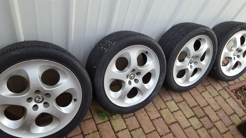

RomLeo21-05-2017 13:50:54 // 19267
Valakit érdekelne 15" 5x98 gyári alfa alufelni? 156-os alatt volt, télen használtuk így ebből adódoan vannak szépséghibái és van benne egy elég nagy "karc". Tudok hozzá gumit is adni Fulda 195/65 r15 NYÁRI GUMIT, dot száma:5013, 6mm mindegyik gumi, nincs félrekopva.
Felnit 30ezer
gumit 32ezer
De a kettő együtt odaadom 60ért.
Felnit 30ezer
gumit 32ezer

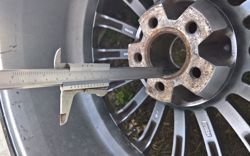

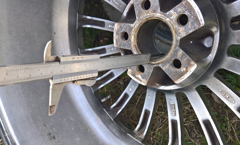

ott221724-03-2017 19:56:19 // 19249
Fáradságot és időt nem kímélve :::))) ,megmértem néhány felnim furatának egyenes részét .
1- Mim 15" 10mm
2- Lancia Integrale Evo 15mm
3- Alfa 159 18" 7mm
4- Alfa 159 19" Ti 7mm
Ha nem tudod visszboltolni ,vagy nem akarod ,és esztergáltatod, csak profi helyre vidd ,mert ha elszúrják a párhuzamosságot kóvályogni fog és előbb-utóbb szétrázza a futóműved. De ha gondolod megkérdezem olyan ismerőstől aki alufelniket javít, hogy mi a véleménye az talán mérvadóbb lesz .
1- Mim 15" 10mm
3- Alfa 159 18" 7mm

Már megmérte: "Tehát a csavar furat egyenes része, vagyis a kúp nélküli vastagsága 10mm. Ebből ha lejön az 5mm, akkor csak 5 marad. Ez nagyon kevés, de ugye nem csak itt tart, hanem a kúpos részen, ahol a csavar kúpos része felfekszik. Ez a kúpos rész kb 10mm."
ott221724-03-2017 11:13:39 // 19246
A fényképen úgy látom,hogy az et30 -nak a csavar furat hossza mintha nagyobb lenne.
Előfordulhat ,hogy gyártásnál ugyanabban a sablonban készül ,csak az et 35-nél jobban vissza esztergálják . Ha igy van akkor az 5mm leszedése után sem véknyul el az anyag jobban mint a többinél. Mérd meg hátha szerencséd van.

Csavar süllyesztésénél nem lenne gond? A lemarással az a vastagság is csökkeni fog 5 milit.
RomeoOne23-03-2017 15:20:10 // 19237
Én biztos nem csinálnám. Ahogy a féknyeregből sem faragunk le, ha nem fel a felni tőle. De ha szigorúan műszaki szemmel nézzük és tényleg csak az agyhosszban van különbség, akkor nem hiszem, hogy gond lenne.
De akkor feltétlenül marasd ki az ET30 bevésést is a felniből. Mert aztán egyszer eladod a kocsit vagy a felnit, a következő ember akinek a kezébe kerül, meg azt fogja hinni, hogy ET30-as felnivel van dolga, abból meg lehet baj. Te sem örülnél, ha vennél egy alkatrészt, amire más paraméterek vannak írva, mint a valós. Csak okozná a problémákat és nem is értenéd, hogy mitől van, mert ki gondol például arra, hogy ha egy felnibe be van ütve, hogy ET30, akkor az nem annyi?
