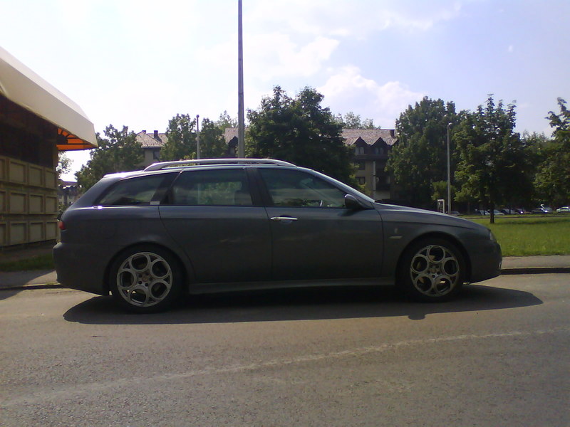

Ferko08-06-2010 16:57:32 // 14727
Igen, elöl teljesen normális. Ültetve meg egyáltalán nincs az autó.
Ferko08-06-2010 16:56:47 // 14726
Hát fekszik is íz úton, csak odaveri a seggét, ha van egy huppanó.:-)
Ferko08-06-2010 16:55:59 // 14725
Most nézték át, mikor a lengéscsillapítót cserélték. Nem láttak semmit sem. :-(

Szabi(kispalinagyobbikfia)08-06-2010 16:12:52 // 14722
mert elöl meg teljesen normálisnak tűnik...
Szabi(kispalinagyobbikfia)08-06-2010 16:11:54 // 14721
hány centis ültetésnek vetted?
Grando08-06-2010 16:09:35 // 14720
Ez már inkább fektetett. :DD ;)))
Erhard 242 (Pure Energy)08-06-2010 16:07:40 // 14719
szerintem el van törve a rugó ....eléggé ültetett :D

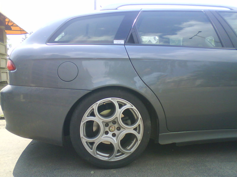

Ferko08-06-2010 15:55:25 // 14718
Ferko08-06-2010 15:52:02 // 14717

Az a gond, hogy az ujjam befér mindkét oldalon épphogy a kerék és a sárvédő közé. Gyakorlatilag egy újjnyi a távolság. Alfi gépét néztem, hogy ott azért volt legalább 3 ujjnyi. NA már most úgy odaveri a gépet egy egy kisebb huppanón is, hogy még nekem is sok. Most hogy belekerült az új lengéscsillapító, így sokkal keményebb, mert a régi már eresztett. Ha beleülünk négyen csomagokkal, akkor tutkó, hogy a sárfogó filcet fogom leégetni a gumival.
Persze látványnak marha szép, de azért komfortra - 17-es gumi ide vagy oda - nem valami jó most. Dobálja a seggét és oda oda veri néha.
