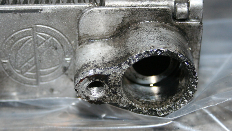

Mr. Z31-05-2014 23:41:38 // 26862
köszi azt akartam írni :)
Hardy31-05-2014 23:39:48 // 26861
Ez olajhűtő szerintem, nem teknő. Ránézésre mintha olyan lenne mint az enyém. 156 m-jet. De lehet tévedek.
