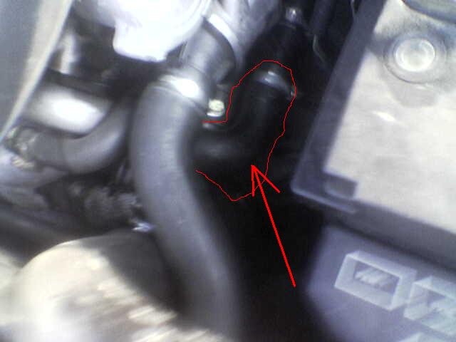

JTD nek elég kevés a hulladékhője ellenben nagy hűtője és intercoolere van. MA reggel néztem ahogy melegszik. Majdnem 90-ig felment a mutató, utána meg visszazuhant a "70" fokot sejtető osztásig, és kb fél úton állt be "75" fok körülre.
Ferke31-10-2006 14:03:46 // 1405
Hát nem valami szép ez így!:)) A legalsó képet nem tudom kivenni. Az mi lehet??
Morphin31-10-2006 13:45:34 // 1404
Nagyon laikus vagyok, de mit csinál ez az egér? Hol találom és mikor kell tisztítani?
