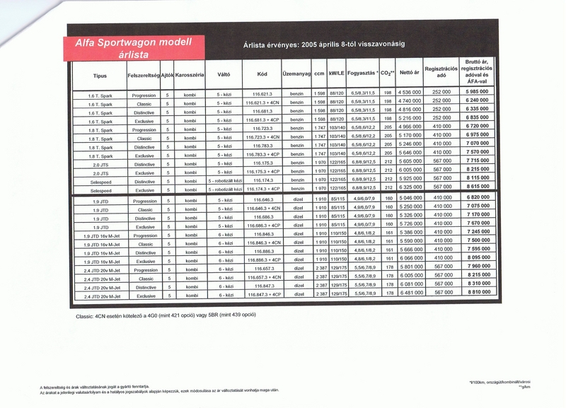

Valóban így van a VDC a 2.0 JTS ill. a 2.4 JTD motoroknál a felszereltségtől függetlenül széria volt a kisebb benyásokon meg az 1.9 JTD esetében még a csúcs szinten is cak opcióként szerepelt érthetetlen módon-lásd az alábbi 2005-ös listát:

A gyári prospektus szerint az "Impression" és a "Progressive" felszereltségnél csak opció a rendszer, csak a 2,5V6-nál és 2,4mjet-nél széria.
