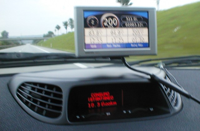

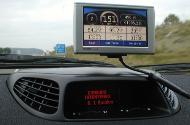

egyebkent remelem lathato a kepeket, hogy az osszes Munchen elott keszult, ahol ez a sebesseg megengedett volt :)

200nál nekem is 10L-et ír :)

érdekes hogy nálam az átlag fogyi a computer szerint 6,1L...
