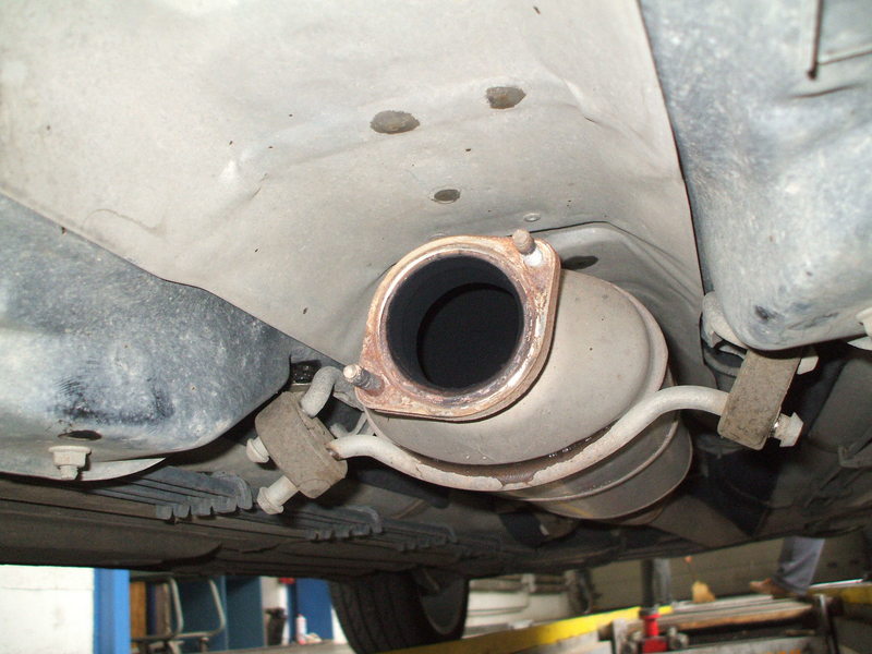

Erhard 242 (Pure Energy)18-05-2009 19:50:24 // 11968
szériában talán 2007-től de alvázszám szerint sem derül ki benézel az autó alá és látod hogy ha megy be még 1 vezeték a katalizátorba akkor részecskeszűrős...

pe-Ti18-05-2009 17:54:13 // 11965
Üdv!
Először is azt kellene tisztába tenni, hogy mikortól szerelték szériában a részecskeszűrőt asszem olvastam, hogy a 2006 gyártási évtől ment igaz ez???? Miből látom, hogy van-e rajta???? Van valahol típuslista vagy hasonló adatbázis????
EZ LEHET AZ (2004 év végi Mjet):
Egyébként egy írás erről a témáról, érdekes......
