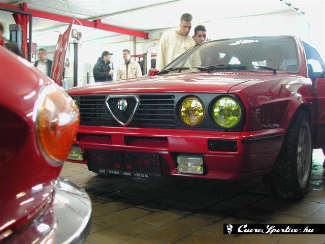

pedrito19-11-2007 10:11:34 // 16163
Csákány! :-)
A sárga, ha nem lenne sárga, meg összefirkálva, akkor jöhetne! :-) Nagyon tetszik a Zender-kit. Az 1.7-est is elfogadnám... A kabrió, szerintem gagyi.
