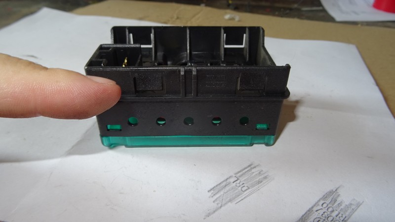

Egyébként hétvégén egy elég húzós renoválásba futottam bele.
A három klímavezérlő gomb közül az egyik nem pislákolt a sötétben.
Gondoltam, passzintok bele egy másik rizsszem izzót és bódottá!
Hát nem...
- Mivel tapasztalat nélkül nem mertem nagyon feszegetni a középkonzolt, az is idő volt mire rájöttem, hogy tudom törésmentesen legyógyítani.
- Klímavezérlő doboz ki, majd szétszed.
- Belül pár csavaron kívül minden 19 éves törékeny, feszülős műanyag pecek, meg ragasztópisztoly-takony.
- Óvatosan levakar, lefeszeget és kiderül, hogy az izzók speciális méretűek, ráadásul fixen be vannak olvasztva az alaplapra hegesztett tartókba. Cserélhetetlenek!
- Minden talján mérnök le és felmenőinek durva kontextusú emlegetése után, a hagyományos rizsszem körte mütyűr lábai óvatosan megreszelget, hogy forraszthatóak legyenek, drót rá, átvezet a másik oldalra, ráforraszt a foglalat lábaira. Így a merev drót pozícióba tartja és ad néki delejt.
- Persze, azért még összeszerelésnél még kiderül, hogy az új kábelektől nem rakható össze a doboz, úgyhogy a hátlap távtartóiból még lereszelget.
- Összeszerel, visszaszerel, sör...
Utólag már értem, hogy az előző tulaj miért nem törte magát ez ügyben. :-)
Ha már arra jártam, megcsináltam mind a hármat, és így már a jövőben cserélhetőek a fényforrások.
Úgyhogy, kicsit melós, de ha valaki hasonló cipőben jár, orvosolható a probléma.
