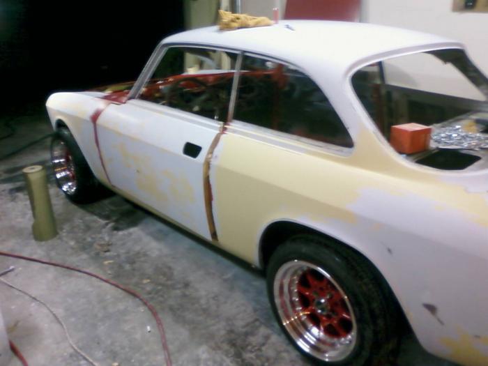

Beszéltem a tulajdonossal mikor felnit kerestem nem tudta megmondani milyen széles:-))) de küldött még róla képeket, én azt mondaném 7.5-es max!
Az hogy milyen ET -vel rendelkező kereket akarsz, fontos tudnod milyen széles a kerék is.
Nekem hátul a 9esek ET10 vannak beállítva, ha ennél nagyobb lenne, beleérne a lengőkarokba a kerék, ha kisebb akkor meg még jobban kilóg a felni:-P
Sajnos hátul nagyon szűkös a kerékjárati ív, esetleg egy nagyobb átmérőjű kerék jobban elfér, mert annyival messzebb esik a pereme a lengőkaroktól..

Tudja valaki GTV-re milyen mértű 15"-os lemezfelni kell?
A könyvében csak ezt találtam: 6J15
De az ET számot nem írták bele...

Hátra sem fér el szélesebb? Amúgy nézem, hogy hátul 1cm-es pogi mehetne a felni alá, de nem vagyok a pogácsázás híve. Csak nem tudom hogy lehet variálni az ET-vel, hogy a felni pereme kintebb kerüljön, míg a közép a helyén marad.
SKrisz13-11-2009 15:12:44 // 78377
Nekem tök gyári a futóművem. A 8x18-as felni, 225-ös gumival jó párosítás. Ennél szélesebb már nem férne el, így értelme sincs gondolkodni ezen...
KGBMAN13-11-2009 14:59:26 // 78376
Nekem is ez a bajom vele :)
Kérdés az, hogy milyen széles a felni, lehet-e rá szélesebb gumit tenni.
18-as esetében van olyan, hogy 22-235-245 széles gumik rámennek.
