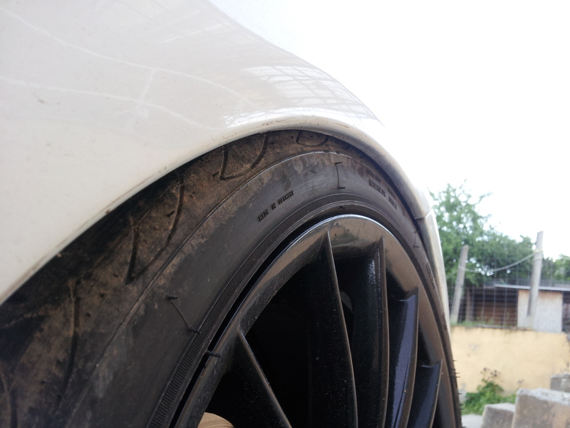

Május óta 60.000km,tehát IGEN is lehet vele közlekedni!
De ha bele gondolsz teljesen mindegy,hogy a kerék és a kasztni között 2cm vagy 2mm van!?
Ültetéssel kapcsolatban,biztos hogy 4-cm alatt van!
Jó tanács:ha valaki ennyire ki akarja hozni a kereket elöbb a dőlést állítsa be (lehet) utána szórakozzon a pogácsával! (nekem a kerékjárati pereméből le van faragva kb 1cm)

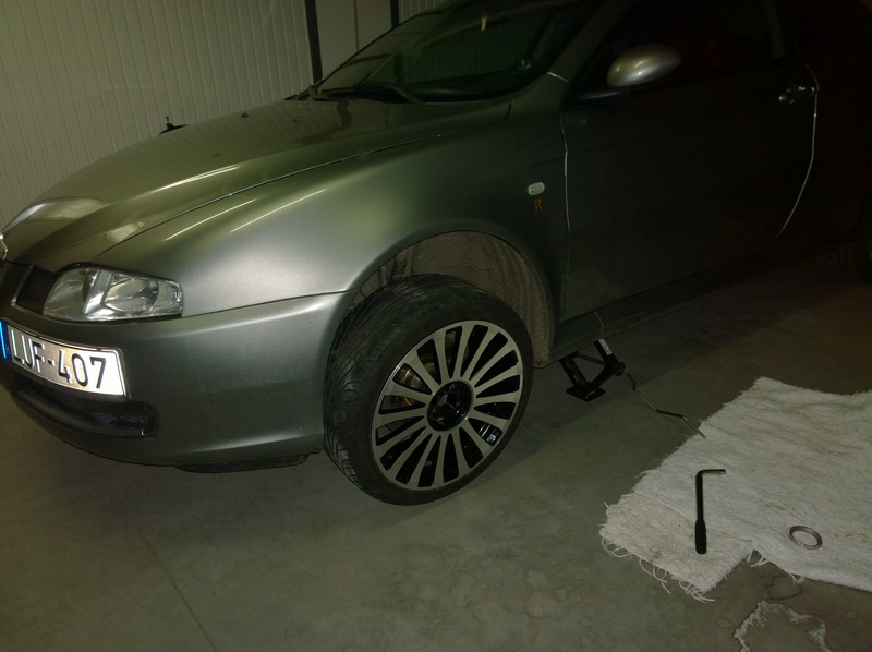

MatthewGT19-02-2014 16:52:58 // 8904

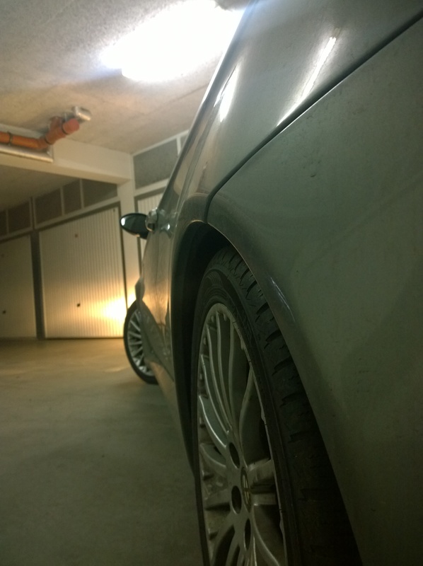

Az ültetéssel nem függ össze mert a nyak távolsága, ív stb az mindig standard!Az ültetés a kerék járati ívvel van összefüggésbe..abba érhet bele mint a Norbié...sztem az se 3 cm hanem 6-7...h koppan azt nem értem mert az enyém elforog simán...100% h 35 az ET-je??

Nem, pogácsával sehol sem ér be. Éppen elfér mindenhol. Pogi nélkül viszont koppan a felni a nyakon.
Golyszi19-02-2014 11:46:53 // 8900

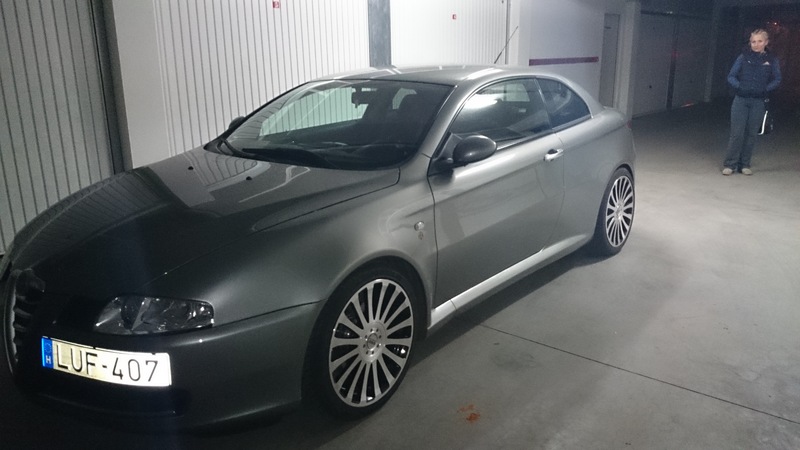

Az enyém szintén eibach-os... a gyári 17x7 ET35 de szinte hely sincs a nyaknál. Ebből is gondolom, hogyha az enyém lejjebb van ültetve, a nyak íve miatt kisebb a hely.. valaki azért erősítsen meg! :)
MatthewGT19-02-2014 11:07:29 // 8899
Jól néz ki! Bele ültetted a bogarat a fülembe, úgyh levettem a felnim az autóról és felraktam a 18X8 ET35 felnimet gumi nélkül..simán szépen elforog a "hattyúnyak" és a felni belső széle közé az ujjaim simán befértek(nagyon pontos mérés:))! 30mm ültetés van bent (Eibach)...de méret kalkulátorba teljesen megegyzik ami nekem télim van fent most(205/50 r17x7,5) és a 225/40r18 ba...úgyh már nem tudom mi a helyzet... :S :)

Golyszi18-02-2014 19:36:38 // 8890
Szerintem az ültetés miatt ez sem férne el 18"-t, ET32 gumik 225/40.
beérne a nyakhoz belül.
Golyszi18-02-2014 19:30:15 // 8889
Ma jöttem meg a szakitól! 20mm kell pogácsázni, ipeg elfér mindenhol igy!
ezzel a szélesítéssel a felni széle eppen a kaszniig ér!
Hátul még el is férne, de elől nem. Gyári felninél a belsőszéle es hattyú nyak közöt nincs egy újnyi hely... Ezzel a 20mmvel es a nagyobb felnivel kb 12-15mm lesz a távolság.
