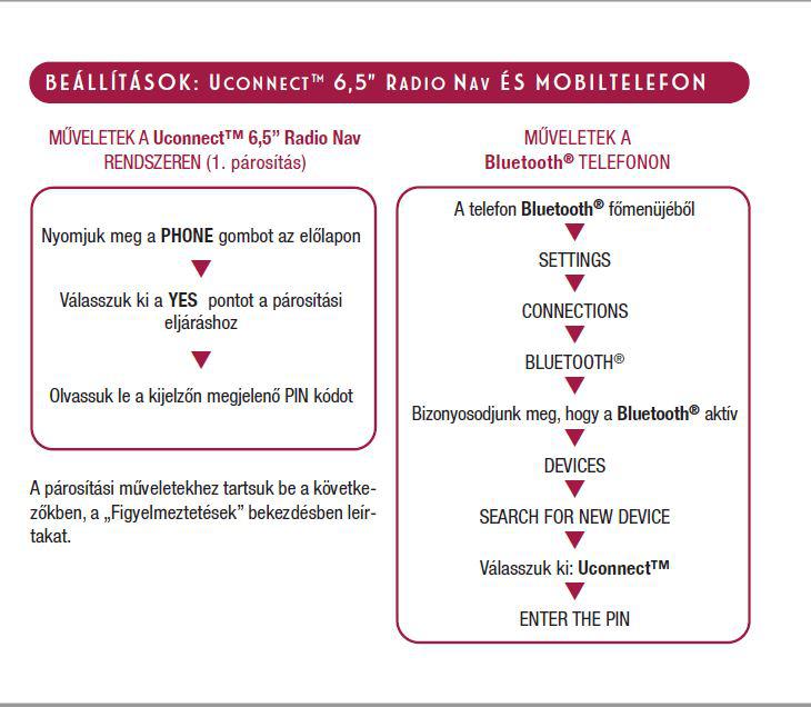

pettinke21-11-2019 12:29:02 // 11418
hát ... lehet, hogy egyszerűbb lesz venned egy külön akármilyen kihangósítót, mint utólag beszenvedni a B&Me-t, amihez még a kormány gombjait is cserélned kéne...
pettinke21-11-2019 12:28:14 // 11417
azért mondom ... a kormányom nincs teló gomb, csak a rádión!

pettinke21-11-2019 11:53:35 // 11413
szerintem nincs Blue&Me az autóban >> nincs kihangosítód.
a Tel gomb az ott van akkor is, mert nem gyártanak többféle panelt...

Mondjuk nem ártana legalább egy fénykép a rádióról, hogy azonosítani lehessen...
pettinke20-11-2019 20:25:31 // 11406
röviden: nem.

Szia.
YouTube segít. Blue&Me conect phone. Lehet Fiat-os lesz fent, de szinte ugyan az a menete az Alfának is.

Sziasztok. Szeretnék segítséget kérni,
2010 es Giuliettam van,egy hete jtdm-2 Distinctive 2.0 és nem tudom lehet e telefonomat csatlakoztatni. Van rajta Tel. gomb, de bármit csinálok nem csatlakozik.

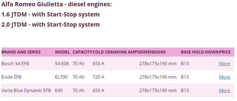

AGM-es akksi kell minden start-stop rendszerhez. Ráadásul a töltőnek is tudnia kell ha tölteni akarod.

Nem fogod elhinni start stoppos akkumulátor kell bele ;)

Üdv, tud valaki segíteni abban, hogy 2.0 jtdm guliettába (start stopos) mindegy milyen akkumulátort veszek, vagy ehez valamilyen különleges kell?
