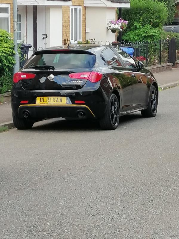

Tegnap végre meg tudtam tenni egy nagyobb távot. 430 mérföldet autóztam a szerelmemmel és 6.3 liter fogyasztott el átlagba. A bosszúság az volt csak az egészben,hogy 4 dugót is végig álltam. 3 dugónál kerestem alternativ útvonalat. Gyönyörű hegyes,kanyargós útvonal. ÓÓÓÓ mondom de fasza lesz.erre ott meg javitótták az utat és kialakult egy 2,3 mérföldes sor. Beszoptam. Azért összeségében jó volt.
