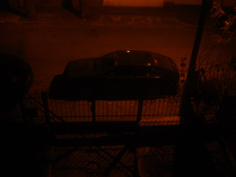

pont az érdekel legkevésbé hogy milyen koszos, amikor tegnap este 10kor még a motortér félig üres volt, ma hajnali háromkor már beindult, de még iszonyatosan füstölt, fehéren feketén mindenhogy, egyszerűen annyi benzint kapott, hogy nem tudta hova tenni, a kipufogógáznak olyan benzinszaga volt, hogy elsétált a kutya az autó mögött, és vonyítva menekült a házába... Azóta debugoltuk Robival meg Bandival. Volt cserélve minden. Komputer, légtömegmérő, gyújtáselektronika, gyújtáselosztó, gyertyák, gyertyakábelek, semmi nem segített. A bibi egy kontaktos vezeték volt az LMM kábelkötegében. Anyáját...
Majd hazamegyek Sopronba vele, és ott lesz végleg kiesztétikázva.
A patyolat belső már otthon várja a drágát. A héten kap egy full polírt meg két új váltótartó bakot (ezeket muszáj), a többi már a visszaszokás / bejáratás jegyében lezajlik. :-)
Apróságok, javarészt elektronikai b@szások maradtak el (pl. kmóra még mindig nem mutat, az ablaktörlő is eléggé hazárdos, valamint a két hibátlan hűtőventillátoromnak sem tett jót a fél éves állás, az egyik berohadt és most csapágyas, a másik meg egyszerűen meg sem mozdul ha áramot adok neki).

Hümm..
Azért lemoshattad volna, k*rva koszos szegény... :-)))) :-PPP
