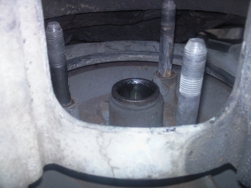

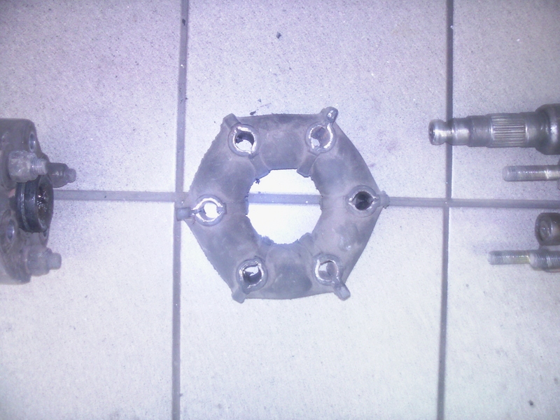

Tocsa08-02-2008 13:10:38 // 23268
Üdv ! A csavartávolságokat megmérted már egymáshoz képest?? :)
Mert azok a tőcsavarok kurva kemények és inkább törni szoktak !!
Max kikotyogósodnak!!! :)
A hardi ha bontott akkor inkább az deformált ugyanis az új hardik össze vannak pántolva és akkor adják a csavarméretet . Ez azért van hogy ha a helyére került és ott levágod a pántot szétfeszüljön a csavarokon!!! :-)
TE hát a hardi a deformált nem a csavarjaid szerintem , és rá kell varázsolni a lendkerékre egy erős csavhúzó vagy kisspajszer segítségével !! :)
DE ha amúgy is ki kell venni a mocit mindegy ! :) Nagyon helyes hogy kicseréled a szimeringet javaslom az elsőt is cseréld ha már kint a moci úgy könnyebb megbírkózni a főtengely anyával! :) Ja és ne sajnáld a drágább jobb minőségű szimeringekre a pénzt megéri!!! :)

Tartok egy kis fényképes beszámolót.
Kezdem ott hogy kiderült hogy a hardy tárcsa mégis csak méretpontos, más kurvaság van a rendszerben....
Az eredeti kardánról levették a régi hardi megmaradt darabjait. Ezen a képen jól látszik mennyire bírt szétszakadni:
Ezek után az "új" Figi segítségével beszerzett Hardy-t simán csont nélkül rá lehetett illeszteni.
Ugyanakkor a motor felöli részen nem passzol. Vagyis itt:
Namost ugye olyan nem fordúlhat elő hogy a motor oldalon levő tőcsavarok a kardán tengely közép pontjától sugár irányban távolabb legyenek mint a tengelyen levő furatok, hiszen akkor nem kapnánk kör alakot. Pontosítva az alábbi képet megnézve :
azt mondom hogy a képen az 1, 5 ,9 óránál levő furatok a tárcsa középpontjától mérve nem lehetnek més távolságra mint a 3, 7 , 11 óránál levő furatok. Ugye ilyen nem létezik????
Mert akkor csak egyetlen magyarázat van, mégpedig az hogy a 2. képen látható tőcsavarok véleményem szerint a régóta szakadt hardys használat miatt alakváltozás szenvedtek, és a csavarok deformálódtak, vagyis kifele terpesztenek. No nem sokat csak épp annyit hogy a tárcsa nem megy rá fel. Mivel a régi tárcsa kettészakadt így a levételkor nem tünt ez a hiba.
Szóval most ott tartunk hogy motor ki. Ez azért is jó, mert a motor hátsó részéből, feltételezem hátsó főtengely szimmering szivárog az olaj. Így az is meg lesz csinálva.......Ha a motor kint lesz további képeket készítek....

És ami már kész van :
Első stabilizátor kicserélve, hátsó féktárcsák, fékbetétek újak, elektromos ablak központi zár működnek. Benzinszint jelző épp kiszerelés alatt. Új vezérműszíj megvan.
Ha ez a kibaszott hardytárcsa meglenne, akkor gyakorlatilag gyors összeállna legalább annyira hogy elvihessem a karosszériáshoz, spoiler készítőhöz, kárpitoshoz hogy megnézzék, időpontot adjanak, stb. Mert látatlanban egyik sem mondd semmit. ( érthető módon )
Hát itt tartunk......
