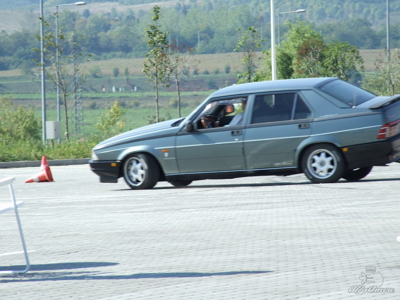

Mondjuk lefotózhattad volna normális talajon is, ahol a bal hátsó kerék nem ér bele a doblemezbe, a bal első meg nem lóg a levegőben.:))) Úgy szemléletesebb lenne..
