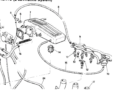

NaTo30-06-2008 21:30:27 // 26113
Jó a rajz, bár még mindig nem tudom, hogy a 16-os hová a P-be megy... :P
Nekem az lebeg szabadon, jó hosszú cső... a motor mögött nem nagyon találtam a helyét.

[k i z z o]28-06-2008 00:05:06 // 26084
Idd ki a zöld szűrő tartamát, aztán magadtol is tudod fogni hová megy a vákuumcső :)
Ha nincs benzined, akkor csinálhat igy. De a szürő ha dugul attol még nem állhat le. Azért cseréld ki. Ha elmegy a benziin egy motorból - Ljet is ilyen - akkor általában daddanik egyet egyet pillanatra 2re, mivel nincs benzinnyomás / szünik meg - és csak kicsi benzint ad.
Ha nincs vákuum a nyomás szabályozódon akkor elvileg jobban megy:) Több a benzin, mivel nem érzi, hogy vákkuumba fecskendez és nem veszi vissza a nyomást. De ha a vákuumcső le van csuszva és ezért nincs vákuum rajta akkor megnyitotta a szivócsövet.
A nyomásszabályozó 10-es a szívótest alatt van. Arrol megy a 15-ös vákumcső, meg hátra felé benzin cső a cold start injektorra.
