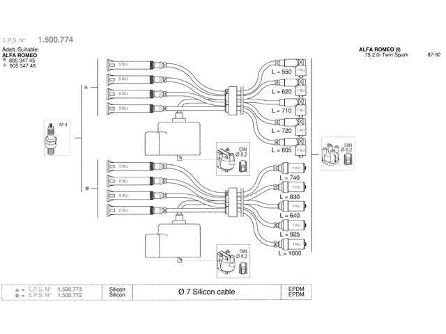

AR753302-01-2009 14:20:03 // 28126
BUÉK Mindenkinek!!!
Segítséget szeretnék kérni!!!
A 75 TS-en a gyertyakábel ellenállásának mennyinek kell lennie???
Köszi
Köszi

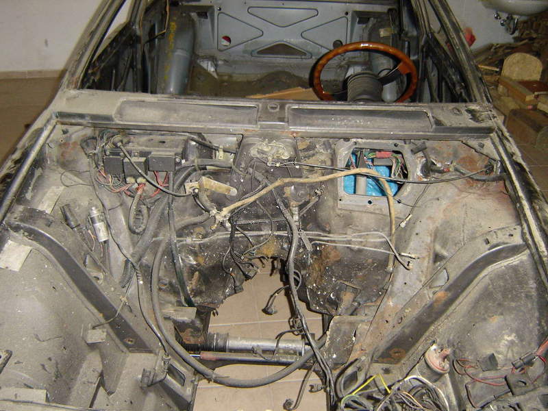

Fészi29-12-2008 12:30:58 // 28098
Akkor lesz mit szétrázni a hifivel :)
Wickey29-12-2008 01:37:11 // 28097
ja.
még nincs teljesen kész. :-)
de már majdnem elkezdtem. :-))
mitakarsz, szereztem húsz kiló soudabandot, rezgéscsillapítónak. :-)
majd megy a tetőre meg az ajtókra főleg, hogy ne legyen wartburghangja a verdának.
ámbár... ha megint leáll a jobboldali hengersor, akkor tyuningvaresz üzemmód: 1.5 sorhárom. :-)
