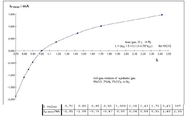

A keskeny sávú lambda szenzor a 14,7:1 azaz lambda 1 AFR alatt illetve felett nem nagyon ad értékelhető jelet, csak azt tudjuk, hogy az AFR dúsabb, vagy szegényebb lett. Ez pl. úgy néz ki, hogy 0,45V -ot ad egy keskenysávú szonda ha 14,7:1 az AFR kb. Ha a keverék szegényebb akkor kisebb fesuültséget ad, ha dúsabb akkor nagyobbat. Azonban a sima egycellás szonda karakterisztikája az oxigén koncentrációra nagyon meredek, azaz ilyen - ez az én szélessávú szondám szimulált keskenysávú kimenete :
A motronicban ennek lekezelése, de minden keskenysávú szonda interfész ilyen, úgy történik, hogy terheléstől függően adnak meg egy lambda korrekciós faktort. Ez pl. 45% -AFM bejövő jelnél 0,72ms. Azaz a lambda jelnek 0,72ms beavatkozási értéke van a befecskendezésbe. Ha a keverék szegény, azaz lambda fesz. 0,42V alatt van akkor dúsit +0,72ms -al, ha a lambda jel 0,55V felett van akkor szegényit. (A motronic bemenetés egy 3 állapotú logikai kapu sor van, azok döntik el, mit csináljon a lambda jellel a CPU. Ennek a mintegy digitális szabályozásnak a kimenete a lambda szabályzott befecskendezés, amelynek képe jó szenzornál egy majdnem szinusz jel, ahogyan a motorvezérlő pofozgatja a befecskendezést, hol dusitja, hol szegényíti. A kimenő állapot azonban sem ideális, hisz a lambda jel csak átlagában lesz a kivánt AFR.
A keskenysávú szenzorral nem lehet AFR-t esem mérni, csak relaitve mondható meg az AFR.
A szélessávű szenzor, pl. LSU 4.2 más. A szondában megtalálható a keskenysávú egy része, azonban van benne egy ún. pump cell. Amig a keskenysávú szonda oxigén jelenlétére feszültséget generál, addig a szélessávú ezt mérhetően teszi. Röviden, ahogyan működik: a mérendő gázt beengedik egy cellába. Ez a gáz a cella falán kémiai elváltozást okoz, oxigén hiányt vagy oxigánt szabadit fel. A te dolgod, hogy oxigént injektálj a cellába, vagy elvonj onnan. Az oxigént a cellába egy másik cella pumpálja be, az hogy mennyi oxigént pumpál be, ill. von el áramfüggő, azaz a 2. cella áram hatására dolgozik.
Na és itt a szép dolog, hogy a pumpa cella áramából pontosan megmondható a nermst cellában lévő oxigéntartalma, innen pedig az AFR: Azaz, kapsz a végén egy értéket 0-5V-ig, hogy mekkora az AFR. Ezzel az AFR -el amit mérsz, az ideálishoz / kivánhoz képest minden egyes befecskendezési idő korrigálható. Ha pl. városban enyelegsz a motorral, akkor elég 15,5:1 AFR, kevesebbet fogyasztasz, de ha gyorsitasz akkor lehet tartani 13:1 AFR -t, amit és itt a kérdésedre a válasz a keskenysávú lambda nem tud. Hisz hogy is tud beállitani a becsatolt görbe alapján 13:1 AFR -t, sohogyan, mert nem detektálható, amig a szélessávú lambda szenzor a köv. karakterisztikával jár nekem pl.:
Az X tengely a lambda érték, az Y pedig a pump cella árama, ez az áram mérhető és ebből következik a lambda érték. Pl. 2.55mA -t ad a cella, ha a szenzor szabad levegőn van, és ott az oxigén koncentráció 20,9%.
Azaz, a széles sávú szondával pontosan mérhető menet közben az AFR, ez a jel használható lineáris szabályzójelként is. Én most még csak mérek vele, lehet vele korrigálni a motronic benzineket, de a cél, hogy a motronicnál legyen okosabb, és szabályozzon ő.

A szélessávú lambda miért is olyan jó dolog?
Bocs ha buta a kérdés , Tehát a sima lambdához képest mi az előnye ? (gondolom üa szabályzás de ez fogyasztás miatt jó vagy??)
