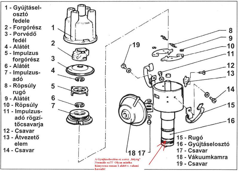

a gyújtáselosztó végre kijött a helyéről -igaz hidraulikus emelővel húztam ki de semmi baja, nagyon be volt rohadva...
a tranzistorral kapcsolatban csak annyi hogy tényleg kuka!!! csak sajna nincs rajta a száma igy nem tudom milyen tranzistor!!!!
Nem tudja valaki???

Az sajnos nem jelent semmit, ha látszólag rendben van a nyák, attól még a tranzistor lehet rossz. Ha a jeladó kábelt lehüzod, az +int nem jelent semmit, ill. annyit, hogy menetközben nem mér majd az óra, mert a motor nem onnan kapja a 12V-ot, és a testet sem.
A gyűjtáselosztóval pedig küzdjél tovább, csavarlazító, és tsai erősen javallott. Majd, azért az olajszivattyúra vigyázz.
csabyyy08-02-2007 08:12:27 // 27108
a km óra nyák látszólag rendben van....
a gyújtáselosztót feszítővassal el tudtam forditani kb 10fokkal de ez kevés és tovább nem megy...felfele sem mozdul....

kando.07-02-2007 22:30:22 // 27104
Csavarlazító, vagy valami drasztikus vagy kevésbé drasztikus oldószer, fizikai bíztatás stb. ??
pb_07-02-2007 22:29:08 // 27103
Pedig valahogy ki kéne szedni a helyéről.
pb_07-02-2007 22:27:39 // 27102
A gyújtáselosztót szedd ki, és nézd +, hogy miért nem lehet mozdítani. A szétverést már én is beígértem neki párszor.)

Az osztóval az a problem hogy nem tudom kiszedni a helyéről igy meg sem tudom pucolni stb...

csabyyy07-02-2007 19:45:12 // 27097
Segítséget szeretnék tőletek kérni:
a motor a helyén van, minden össze van kötve - szinte tökéletes.....
de mégsem, nem tudom megmozditani a gyújtáselosztót, be van rohadva...mi a f*szt csináljak vele????? már nagyon idegesít..
A másik probléma: Ha ráadom a gyújtást akkor a km óra felszökik 240re és folyamatosan búg......már széthúztam a km óra jeladóját is és akkor is pörög.. még be sem inditottam de az óra szerint már mentem vele 27km-ert.. :-))))
de ez nem probléma inkább a gyújtáselosztó!!!!!
Sajnos amikor szétszedtem, ehez nem nyultam - ki se szedtem a helyéről....
Lehet hogy szükségem lesz 1 gyújtáselosztóra mert ha nem tudom megmozditani szétverem!!!!!!!!
