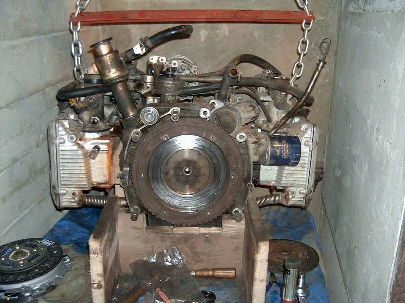

Közben kicseréltem a főtengely ékszíjtárcsát mert a gumibetétje rossz volt és ezért ütött egy picit. Levettem a motort leszereltem a kuplungot a Sachs kinyomócsapágyat lecseréltem Borg-Beck-re. Az tiszta fém. A kuplungtárcsát is áttettem egy másikat, meg megkentem a kuplung részeit.
Most visszatettem a motort a helyére. Átettem a gyűrűket és visszaszereltem a dugattyúkat.
Jó hasznát vettem az alsó képen lévő gyűrűleszorító szerszámnak. Ezzel egy pillanat betenni a duattyút.
Ugyanaz a helyzet mint a Corteco-val. Az utángyártott Corteco szimmeringnek csak a neve azonos a gyárileg beépített Cortecoval...

Akkor valahogy jó volt a tipp, hogy a gyűrűknél lesz probléma, ilyen szmbe sem jutott volna, hogy a kisipari gyűrű szar lehet. Inkább a gyűrűtörést lehetett valószínűsíteni. A szeleptörés lehet, hogy anyagfáradás miatt következett be. A szíj sztem azért volt laza, mert már elhasználódott, fel kell tenni az új QH-kat.
Whiteskull05-02-2007 08:24:32 // 26986
Legalább is nekem azt mondta. :))
Whiteskull05-02-2007 08:24:05 // 26985
Jó reggelt neked is! :))
Akkor hamarosan talpraáll megint a kicsike. :))
granturismo05-02-2007 08:16:04 // 26984
Jó reggelt!
Nekiálltam a boxinak.
Az egyes hengeren a kipufogószelep sarkából letört egy darab:-(((
A füstölés oka pedig, a dugattyúgyűrűkben keresendő.....
ÓVA INTEK MINDENKIT AZ UTÁNGYÁRTOTT MOTORALKATRÉSZEK HASZNÁLATÁTÓL!!!!! (csapágyak, gyűrűk)
Az eredeti gyűrű vastagsága 1,478-1,490 mm lehet. Az utángyártott gyűrű vastagsága 1,460 mm. Plusz a gyári gyűrű az egy merev, kemény anyag alig lehet levenni a dugattyúról. Az utángyártott lágyabb, rugalmasabb kézzel is simán fel/le rakható a dugóra/ról. Ha nagyobb a gyűrűhézag akkor a bemozgó gyűrű szinte pumpaként szívja fel az olajat a hengerek felé.
Amit Németországból rendeltem dugókat azokról átettem most a gyűrűket. Egyébként semmi baja nincsen a hengereknek/dugóknak. Ott nincs sérülés, semmi egyéb. Hengerfalak szépen bekoptak.
A hajtókarcsapágyak gyönyörűen bekoptak. Az egész motor nagyon szépen egyben van.
A szeleptörés: Nem tudom mitől tört el...
A dugattyú sértetlen a szelepdarab valszeg a kipufogóba távozott. A szelepfészek/szelepülés sértetlen.
A vezérműszíjnak a visszafutó ága elég laza volt mindkét oldalon.....
Jobban oda kell figyelni a feszítőgörgőkre....
Most egy az egyben átteszem rá a másik hengerfej párat. Nem is szedem szét úgy ahogy van mennek fel.
Ezek valódi 145 1.7 16V hengerfejek, nem 33-asból valók. Ez is gond volt szerintem, hogy másképpen volt a szívó tengely fokolva mint amilyen ehhez a vezérlő számítógéphez kell.
Észre vettem egy különbséget: a 33 hengerfejen a tengelyeket tőcsavar/anya fogja, a 145-ön edzett csavar. Hasonló mint a hajtókarcsapágyak csavarjai.
