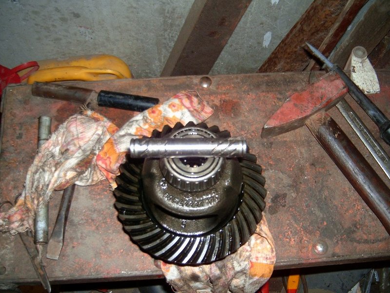

Igen. Én a csere váltó valamelyik felső fokozatának szinkron gyűrűit tettem be, mivel azoknak nem volt bajuk. Most egészen jól működik. Igaz gyorsulni nem lehet vele. :))
Whiteskull12-10-2006 21:47:14 // 23613
Én cseréltem ezeket mind. Mármint a diffi, és a kihajtás csapágyait is.

Én leszerelt váltóba töltöttem, és belement 3 liter. (a régi 33-as Workshop manualban 2.3kg váltóolajat láttam, mint gyári adat) A sebességmérő jeladó helyén is lehetne becsorgatni (ott lehetne túltölteni talán a beszerelt autóban), de az nagyon kis átmérőjű furat, és lassan is csorog be ott az olaj.

A kihajtásnál van még a két oldalt egy-egy szimmering. Na azt hatalmas sz.p.s volt kicserélni. :(
pb_12-10-2006 15:14:40 // 23606
Nem egészen.) Ez csak ahhoz kell, hogy ne engedje az olajat. Ezután jöhetnek a belső részek, szinkrongyűrű, nyelestengely csapágy, difi tengelye, stb. Még annyi, hogy a rüki kapcsolójánál is érdemes bekenni valami pasztával.
