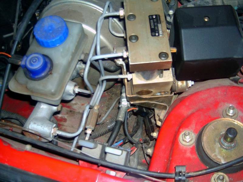

pb_18-09-2006 12:34:09 // 22342
A vákuumdobba nem mennek fékcsövek.) Oda csak a 4-es hengertől, 1 szelepen keresztül a vákuum megy. A fékcsövek a főfékhengerbe csatlakoznak. Mint írtam fékcsövet, és hollandikat lehet szerezni, az legkisebb probléma sztem. Inkább nagyobb probléma működésre bírni a hátsó nyergeket, fékerőszabályzót, ABS-t, stb.
Gyári verzió szerint az ABS nélküli példányokon 3 cső megy a főfékhengerhez, az ABS-es példányokon pedig 2. De igazából ez sem gond.
Leírást nem fogsz találni sehol, max ez a fórum ad6 választ a kérdéseidre.)
