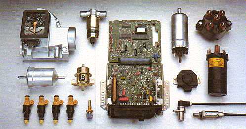

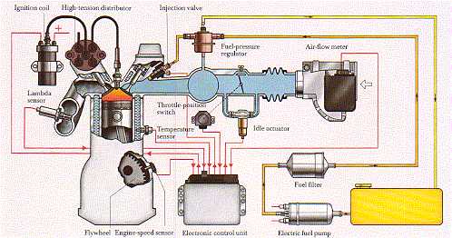

Az ML 4.1-nél a gázpedál helyzetének érzékelésére használják azt a kapcsolót.
Végülis csak 2 helyzet van: Alapjárat és nem alapjárat.
A házba egy 2 állású billenőkapcsoló van. A középső láb (18) testet kap. A kapcsoló alapjárati állásban a 2-es ponttal rövidzárban van és ezt a jelet viszi a vezérlőegység 2-es pontjára. Ha a gázpedálra lépsz a kapcsoló átkapcsol elveszi a testet a 2-es pontról és a 3-as pontra helyezi át.
Az ML 2.10.3-nál (enyém) a kapcsoló helyén potenciométer van. Ez lényegében ugyanezt csinálja de ennél a rendszernél van egy vészüzemmód ami azt jeleni hogy ha a légtömegmérő meghibásodik akkor ennek a potenciométernek a jele alapján számítja ki a befecskendezendő üzemanyag mennyiségét. Ez persze nem olyan pontos, de nem maradsz az út szélén.

Még 1 rész kimaradt, a kedvencem, az általam max/min kapcsolónak nevezett dolog. Ami, mint alább kitárgyaltuk a 45/46-ban 1 potméter. A teljes működését én sem tudom pontosan, még jobban utána kell majd nézzek, de a lényeg annyi, hogy információt szolgáltat a vezérlőegységnek, hogy alapjárati szintet. Az állítási lehetőség annyi, hogy ezt milyen folytószelep állásnál tegye.
