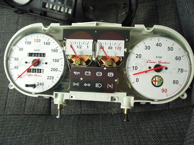

M-GEGE17-04-2005 12:53:06 // 3193
uhh hát ezzel úgy vagyok mint a fékkel, saját szememmel kell látni. Szóval akkor egyszerűsítsük a kérdést: Megoldható-e számlapcsere nélkül az, hogy pirosan világítson a műszerfal?
Persze úgy hogy azt a zöld műanyag-búrát ill égőt cserélek ha kell.
(igazság szerint egy nem világos a témában, hogy ez a zöld most egy különálló elem, vagy rá van ragasztva a számlapra, vagyis egy vékony réteg rajta)

GEORGE17-04-2005 12:35:24 // 3191
:-) el is hiszem!
ÁdidiGaga (il hempescattore)17-04-2005 12:33:56 // 3190
George
hát igen, a hőskorban (két éve ,mikor még a kisfiam karonülő volt) elpöcsöltem vele egy éjszakát!
GEORGE17-04-2005 12:31:44 // 3189
Ere gondoltam én is csak te jobban leirtad :-))))
ÁdidiGaga (il hempescattore)17-04-2005 12:28:57 // 3188
M-GEGE
nézzük a műszerfalat a motor felől:
az óraegységbe hátulról kommersz fehér fényű izzó megy be.
az izzók furata a számlap (utastér felé) egy zöld műanyag áttetsző félgömbbel van lezárva.(oan mint egy nagy drazsécukor! :-)
Ilyen zöldbúrás lámpából van vagy 6-8 benne.
A számlap -tartó átlátszó plexi ,amibe a gyári fekete ,csak a számoknál/osztásoknál átlátszó számlap megy bele.
(a képen szemből nézve ugye számlap,számlaptartó plexi
takarva van már a zöld búra, az izzók meg az ellenkező oldalról mennek bele)
M-GEGE17-04-2005 12:27:56 // 3187
akkor ezen is így lesz
GEORGE17-04-2005 12:21:14 // 3186
Szerintem nem led van benne. Vagy akkor ugy mondom ,hogy a 155-nél Tiponál, Tempránál is kis izzók 1,2W vannak bennük, és a számlap fekete része alatt egy zöld réteg van ami adja a szinét. ez valamien több rétegü müanyag mert aluról fehér középen zöld feleül meg fekete.....ha a 33-nál nem így van akkor sorry...
M-GEGE17-04-2005 12:16:01 // 3185
Kérdés:
33 műszerfalon a számlapvilágítás azért zöld mert zöld ledek vannak benne, vagy azért mert a számlap olyan, hogy az "átlátszó" részeken zölden világít és egyébként fehér led van mögötte?
Ugyanezt a kérdést feltenném az ablakemelőgombokra és a órára a tükörnél.
