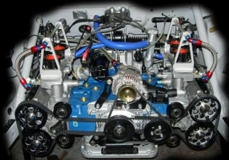

A generátor felfogató lemezei közvetlenül a blokk szélén vannak. A meghajtó szíja meg a szíjtárcsán legbelül, legközelebb van. Így az erőkar kicsi hiába nagy maga a feszítő erő. A szervokonzol csavarjai a blokkon jóval hátrébb vannak (ott tudták megoldani) és a hajtószíj is távolabb a következő szíjtárcsán van. Az erőkar itt sokkal nagyobb, így a hajlító igénybevétel is. A leghosszabb erőkar a klímakompresszornál van. Nézd meg ott már 4 nagy csavar tartja a bakját és a kompresszort is hosszú átmenő csavarok fogják a bakhoz.
Robesz722-03-2006 22:11:09 // 14120
nincs vmi ötleted a 3. csavarra? ha az első kettőt jó mélyen befúrom és hosszú acél csaavarral fölrakom? a generátort is olyan kis lemezek fogják, mégis bírja...vagy a szervónál nagyobb a terhelés? sima fúró furja a blokkot?

Robesz722-03-2006 21:41:13 // 14118
mindenképpen lesz bemutató, ha jó lesz....:-))))
Robesz722-03-2006 21:40:45 // 14117
igen, lehet, nem lesz túl kímélve.... meglátom, mennyire tart a két első.....
a blokk az az, amit bb18-tól vettem a 8V...
Robesz722-03-2006 21:39:02 // 14116
a féket nem tudom.... a pókot sima matt feketével fújtam, semmi baja, szerintem oda bármi jó... a hammerite-t csak a motoron próbáltam, az nem tom milyen meleg, de ott hibátlanul tart...

granturismo22-03-2006 21:20:40 // 14113
Hú én már elkeveredtem. Én azt hittem, hogy a piros blokköntvény kerül rá.
Ez most akkor milyen blokköntvény? Honnan van?
Egyáltalán nem osztom a véleményeteket.
A hátsó csavar az bizony keményen támaszt. Mivel a két első csavarkötés síkjától az ékszíj síkja eléggé távol esik (több cm), az erőkar így elég nagy, a feszító erő is jelentős, szerintem rendesen deformálódik a szervobak és mivel a szíjhajtás eléggé dinamikus terhelés a kifáradás majd a törés veszélye fennáll. Én biztosan keresnék valamilyen megoldást a szervobak hátsó rögzítésére is.
Arról nem beszélve, hogy gondolom nem hímestojás üzemben lesz használva ez a motor.....-)
Scott22-03-2006 20:51:26 // 14112
Igy van. Előre fúrjál két lyukat , bele a méretes menetet és oda fel lehet fogatni a konzolt.
A lényeg, hogy most kiderült. Milyen szar lett volna, amikor már be van építve a cucc, raknád fel a szervot és hoppá :)
Most már egyre kiváncsi leszek az összerakott verdára. Szeretnénk majd bemutatót ! :)
Robesz722-03-2006 19:58:53 // 14110
Igen, ez nem egy rossz ötlet és meghült bennem a vér.....végig néztem az összes képemet, hogy a hely meg van e neki..... szerencsére meg van, csak menet nincs, viszont a 3. hely nincs meg, amelyik hátul van, de megfogja azt 2 csavarral is.....
Scott22-03-2006 19:55:48 // 14109
Viszont ha már szóba hoztam. Ha akarsz szervót a gépbe ( márpedig gondolom volt eredetileg ), akkor nem árt menetet fúrni még most, amíg kint vant a motor.
Scott22-03-2006 19:43:51 // 14107
Ahogy elnézem a blokk maga egy régi, '90 ellőtti blokk. Nincs meg rajta a szervoszivattyú felfogatási helye :)
Robesz722-03-2006 19:40:00 // 14106
Köszi a magyarázatot, mindent lementettem és a leírtak szerint fogok eljárni...:-))))
Robesz722-03-2006 19:37:46 // 14105
mindenképpen úgy akarom, hogy nyugodtan szerelhető legyen
Robesz722-03-2006 19:36:06 // 14104
természetes, hogy letisztítottam, drótkoronggal, csiszoló papírral, benzinnel lemostam, leragasztottam, amit nem akartam, hogy festékes legyen és hammerite-vel lefestettem..... amúgy ezt tudom ajánlani másnak is....nagyon tartós és könnyű vele bánni....tök olyan, mintha fújva lenne....amúgy alig látszik pár cm2 belőle.... Az a baj, ha szerelés előtt festem, akkor még összerakásnál minden csupa olaj lesz, főleg a motor teteje, mivel azon fekszik és mikor a csapágyakat olajozod (jó bőven) akkor a motor elején és hátulján is folyik ki az olaj.... Összerakás után viszont csak arra kell vigyázni, hogy jól leragassz mindent.... a hengerfejet nem fogom festeni, mert akkor egy gyertyacserénél is nagyon kell vigyázni, nehogy odaüssem, mert akkor csúnya lesz.... e levegő beömlő pók az mindenképpen lesz... a folytószelepház nem biztos....
pb_22-03-2006 19:30:27 // 14103
Mivel festetted, ecsettel, vagy fújtad, és milyen festékkel? Letisztítottad az öntvényt előtte?
Az anyagot elflejtettem átküldeni, holnap remélhetőleg nem fogom elfeljteni, és küldöm.
Robesz722-03-2006 19:24:54 // 14102
ettől csak szebb lesz.... csak nem tom milyen színű....
Robesz722-03-2006 19:24:18 // 14101
Robesz722-03-2006 19:21:32 // 14100
Nagy kérdés volt, hogy fessek e minden alaktrészt külün-külön.... most úgy döntöttem, hogy nem festek mindent, mert nem biztos, hogy 1-2 hónap múlva nem találok ki vmit és így nyugodtan tudom szerelgetni, nem kell félteni a festést.....viszont ez még nem végleges forma, a motortömb festve lesz, csak nem akartam, hogy a belsejébe véletlenül is festék kerüljön, így összerakás után (tehát ez után) lesz még csak festve....még nem tudom, milyen színű lesz, de biztosan nem így rakom bele.... a 8V-t is egyben festettem és nem látszik semmi belőle, hibátlan lett... szerinted milyen színű legyen? gondoltam, hogy lehetne kicsit rallys kinézetű, színes motortér, mivel a külseje teljesen szolíd, sötét, a motortér lehetne dúrva....

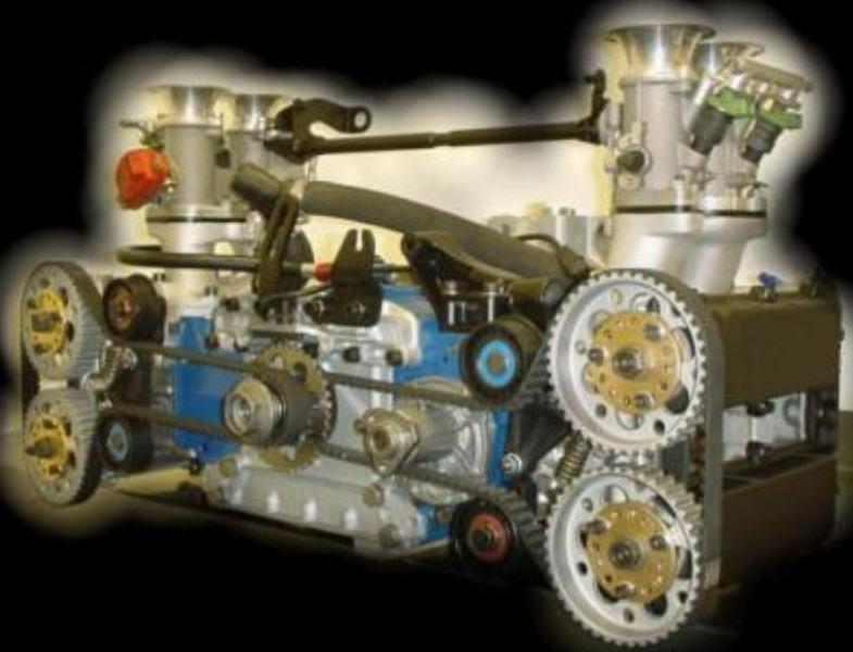

granturismo22-03-2006 09:19:19 // 14081
Na akkor részletesebben a szíjak felrakása:
- Először is a főtengelyt mindig a normál forgási irányba forgatjuk ugyebár.
- Felrakod a feszítőgörgőket és max felhúzott rugóval rögzíted.
- Beállítod a tengelyeket I-II helyzetbe.
- Beállítod a főtengelyt a lendkerét T jelére.
- Felteszed a Bal vezérműszíjat.
- Meglazítod a bal feszítő csavarját hogy a feszítő ráfeküdjön a szíjra.
- Felteszed a jobb vezérműszíjat.
- Meglazítod a jobb feszítő csavarját hogy a feszítő ráfeküdjön a szíjra.
- Fordítsd át a főtengelyt 4-5 teljes fordulattal, hogy a szíjfeszítés kiegyenlítődjön.
- Ellenőrizd ismét a I-II és a T jelek együttállását.
- Fordítsd el a főtengelyt 90 fokkal, hogy a lendkerék "o" jele legyen a mutatónál és a jobb v.tengelyek háromszög jelei összemutassanak.
- Húzd meg a jobb feszítő csavarját kb 30-35 newtonnal.
- Fordítsd el a főtengelyt egy teljes fordulattal (360 fokkal), hogy a lendkerék "o" jele legyen a mutatónál és a bal v.tengelyek háromszög jelei összemutassanak.
- Húzd meg a bal feszítő csavarját kb 30-35 newtonnal.
- Fordítsd át a főtengelyt 4-5 teljes fordulattal és ellenőrizd ismét a I-II és a T jelek együttállását.
Aki nem így csinálja az nem alapos ember. Márpedig itt elkél az alaposság.

Robesz721-03-2006 21:29:19 // 14076
most sajnos mennem kell, pedig szívesen beszélgetnék még, de 10-től gyorsulás....
Jó éjszkát!
Robesz721-03-2006 21:28:27 // 14075
a végeredmény nagyjából világos, de még mindíg nem tom, miért vannak a 3szögek.... GT írta, hogy biztosnági állás, de nem tom, az mi..:-)))
