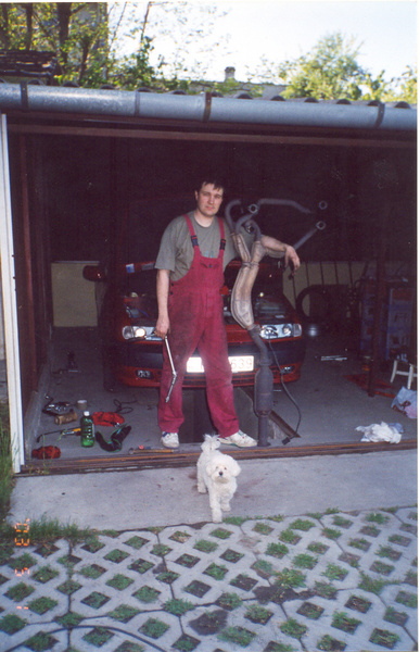

granturismo17-02-2006 12:28:58 // 12592
Klassz igen de azért lehetne jobb is. Az lenne a profi ha csak 2 leömlő jönne össze a váltó egyik oldalán a másik 2 meg a váltó másik oldalán menne és csak a váltó után jönne össze a 4, ott betéve a lambda és úgy a katalizátor. Akkor a csőhosszak is stimmelnének. Ráadáasul még egy plusz hajlítás is van benne, mert a 45/46-on van egy alsó keresztmerevítő (olyan mint a toronymerevítő csak alul van két szembesajtolt lemezből amit ki kell kerülni.
granturismo17-02-2006 11:46:19 // 12591
Ja tényleg te már láttad....:-)
bb1817-02-2006 11:46:05 // 12590
na szép nem is tudtam hogy van ilyen gyári kipufogo én meg a versenyautora saját fejlesztésüt tettem.
igaz az majdnam ugyanigy nézett ki csak jobban volt kiszámitva a csöhossz. :-)
KisP17-02-2006 11:23:12 // 12589
így már látom, kösziköszi!
A kutyus tényleg egy félelmetes, ugatni azt tud ezerrel:))))
granturismo17-02-2006 11:00:55 // 12588
