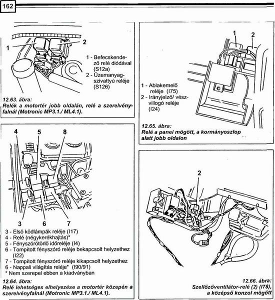

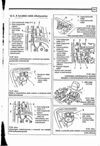

Csak nem magyar nyelvű szervízkönyved van??

HGyuri07-12-2005 15:35:40 // 9964
nekem is ez volt a tippem, de még nem nézték meg.
A töltésem is elszállt amióta termosztát csere volt, szóval most nagyon morc vagyok. Minél többet van szervízben, annál szarabb :-(
A következő kérdéseim lennének:
Hol található a töltés biztije/reléje?
Hol van az elektronikus 4x4 biztije/reléje?
Mert a 4x4 reléje nem biztos, hogy az, amit én tudtam a motortérben, jó leírásom meg nincs, csak régebbi modellről.
