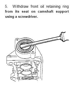

Scott06-12-2005 09:54:16 // 9891
Természetesen nem :)
Scott06-12-2005 09:53:53 // 9890
gt . Amúgy köszi a szimering felajánlást. Mi a különbség a gyári és e között ? Nézegettem szimering és tömítés árakat. Mindenhol az Ajusa márkát lehet kapni. Régebben mintha írtátok volna, hogy az nem jó minőség.
Számításaim szerint a teljes garnitúra majdnem 17 rugó. Esetleg ötlet, hogy olcsón hol tudnék venni jó minőséget ?
granturismo06-12-2005 09:53:26 // 9889
"Kitámasztottam a lendkereket és így meg tudtam lazítani a csavarokat."
Akkor gondolom azok a vezérműszíjak már nem kerülnek fel....
Scott06-12-2005 09:39:18 // 9888
Aham . Köszi. Akkor túl kicsi volt az erőkar. Egy sima csavarhúzó rövid és nem elég erős az anyaga ( egyet már derékszögre hajlítottam :) Kell valami hosszú feszítővas.
A fogaskereket még akkor lazítottam meg, amikor egyben volt az egész motor, fent voltak a szíjak. Kitámasztottam a lendkereket és így meg tudtam lazítani a csavarokat.
granturismo06-12-2005 09:24:32 // 9887
Vezérműfogaskereket hogyan vetted le?
granturismo06-12-2005 09:17:51 // 9886
Banya
Hozok neked akkor.
granturismo06-12-2005 09:14:39 // 9885
Pedig én is így vettem ki ahogy a képen van. Egy motorgumiabroncs leszedő szerszámmal ( kovácsolt lapos szerszám a vége picit ferde kb. 40 cm hosszú. Ammit csináltam hogy ahol feltámaszkodik ott alátettem egy rossz vezérműszíjat ,hogy ne csesszem szét az öntvényt.
Én gyári szimmeringet tettem egyébként bele (2 ajkas, forgásirányos) ha normál szimmeringet akarsz bele tenni azt esetleg tudok bele valót adni. (ajándék)
pb_06-12-2005 08:33:13 // 9884
Sztem nyugodtan kipróbálhatod, max törik.
András bácsi06-12-2005 08:29:10 // 9883
Így jön az ki. A problémát ott látom, hogy vissza akarod tenni utána. :)
