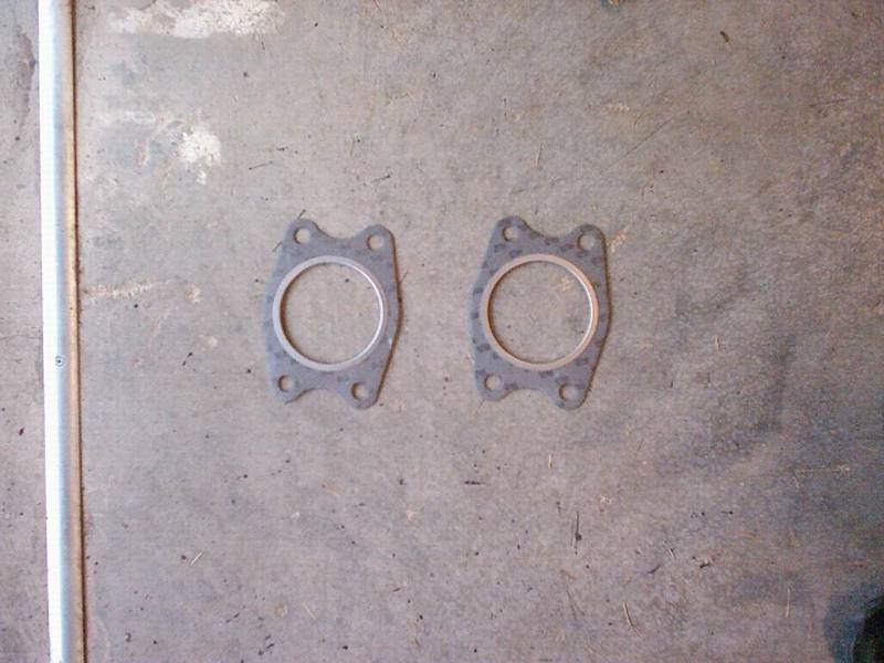

pb_05-12-2005 13:52:23 // 9861
Kipuf tömítésnek nézném...

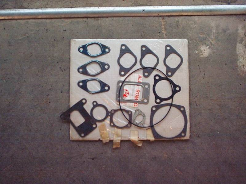

granturismo05-12-2005 13:47:54 // 9859
Akkor eléggé behatárolt, mert akkor 24 szelepes V6-ot ne vegyél, mert arra nem lesz jó ez a tömítés. Viszont például az SZ vagy az RZ V6 motorjára is jó. Úgyhogy kezdhetsz spórolni:-))

granturismo05-12-2005 13:25:08 // 9855
Ezek a cikkszámok már nem élnek, de az első a tömítésgarnitóta a 3hengeres TD-hez való. A másik szám viszont a V6 vízpumpájához való egyik tömítés. Az nem stimmel.
kando.05-12-2005 13:04:06 // 9854
No, Scott kérésére megnéztem azt a tömítéskészletet, amit Marklartól boltoltam.
A kartonlapon (amiben elvileg a készlet van) levő szám: 60750805.
Na most a készleten belül van még egy papír zacsi, amin szintén van egy szám, ill van benne egy tömítés: 60777087.
Aki meg tudja nézni CD-n vagy DVD-n, megmondaná, hogy ez tényleg a dízel tömítéskészlete és hova kell, vagy ebből van, ami boximotorokhoz is jó ?
pb_! Mail ment! ;-))

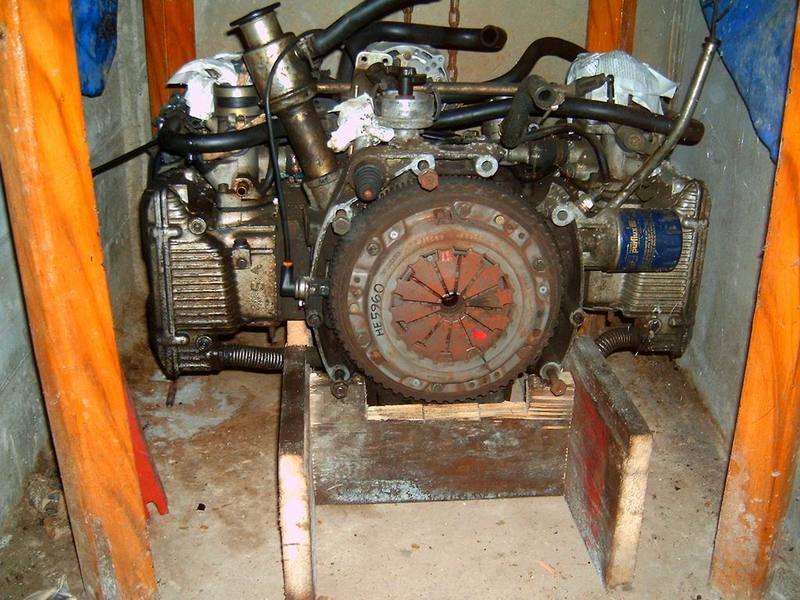

pb_05-12-2005 12:36:55 // 9853
A baloldali hfej az, az 1-3 hengerhez való, ha + nézed az elözö képet(ahol a blokk még a földön van), akkor látszik, hogy ez az érzékelő a hfej tetején van, viszont az enyémnek az oldalán.
A másik érzékelő, ha 1re gondolunk, akkor az az, olajnyomás jelzője. A z én blokkomon nem ott van, hanem az olajszűrő mellett(a képen látszi, hogy ezen a blokkon le van dugózva).
granturismo05-12-2005 12:15:12 // 9852
Ha megnézed a 9812-n a lavórban bal hengerfejet azon is van egy ugyanolyan érzékelő mint a tiéden és olyan az én blokkomon is van.
Viszont ezek szerint a Te blokkodon is van az a másik érzékelő ott a blokk tetején.

granturismo05-12-2005 10:08:40 // 9850
Ezen a képen látnom kéne...? vak vagyok....
Nincs olyan képed ahol felülről van fotózva a blokk, szívócsonk nélkül?
Rosbesznek volt ilkyen képe de levette az oldaláról...:-((

granturismo05-12-2005 09:26:29 // 9847
Kopogás érzékelő nincsen mert ezek az vezérlők nem tudnak kopogásérzékelőt fogadni.
Be a Te blokkodon ott mi van? Nek3d is rézdugó? Vagy neked nincs furat sem ott? Mert akkor már meg is van a 8V és a 16V blokköntvény közti különbség.
pb_05-12-2005 09:17:25 // 9846
Az jó kérdés, a 16v-n is van csak ott a 2-4 hfjen, és oldalt, asszem. Talán kopogás érzékelő? Ha van ilyen 1általán benne.

Scott
Glancoljad a blokkot!:-))
A középső képen a blokk tetején van egy érzékelő az micsoda? Nekem ott egy réz vakdugó van gyárilag.
