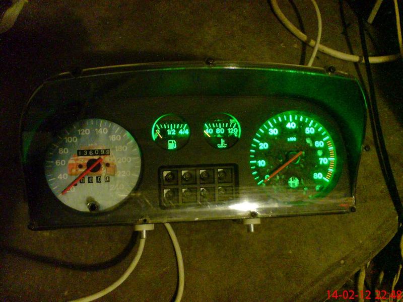

TDI7518-02-2014 14:08:20 // 79517
A fordulatxámmérőt. Konkrétan beforrasztottam az izzó foglalatába a ledet., és betettem a ledekkel sorba egy kb. 300 ohmos ellenállást áramkorlátozónak. A ledel 1 wattosak hivatalosan, de így csak valami 1/8-ad powerrel mennek.

Bendzsi3317-02-2014 19:37:56 // 79515
Naggyon zsír, én pirosra varázsoltam át az enyémet, igaz az nem ledes. :)

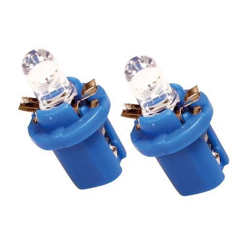

pb_11-02-2014 22:05:00 // 79498
Annak a lába xokott Légni, aztán törik, mint a ropi.) Ledesíteni kell, azt yónapot.))

TDI7511-02-2014 16:22:40 // 79496
Vagy szétégett benne az a kis műanyag fényvezető rudacska. Nekem már volt dolgom ezzel a jelenséggel.

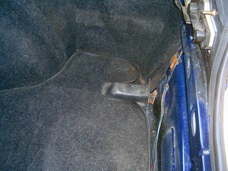

ÁdidiGaga (il hempescattore)03-02-2014 22:22:08 // 79478
Most ezt nem teljesen értem....Nem a képen látható , belülre, a csomagtartóba eső részen van az, amit keresek! (Tudom, itt a padlólemezhez van fogatva 4 csavarral egy fejjel lefele "U" profilú elem, ennek a belsejébe csúszik bele a bak szára és a két csavarnak van 1-1 lemezbölcsős kocka-anyája. DE NEM AZ KELL!)
Amit keresek, az a kasztnin kívülre esik, ahol a bak homloklemezéhez hozzácsavarozod magát alökhárítót.
