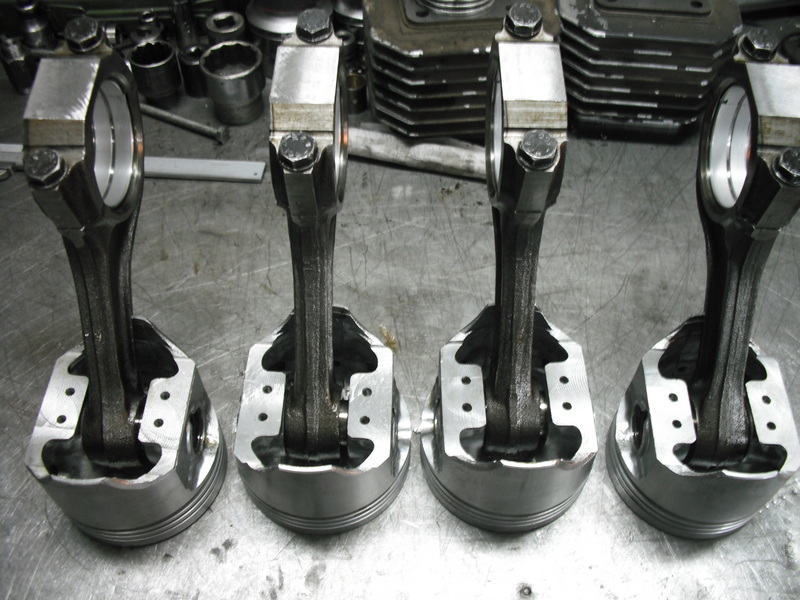

Üdv mindenkinek! Héten elkezdtem a motorral foglalkozni. Elöször az eddigi piros Hemmerite festéket drotkorongoztam le,mert 1,5-év alatt teljesen felvált sok helyen. Szoval erre a célra ez tuti nem jo festék. Az egész blokkot fémtisztára drotkorongoztam és kapott egy fényes fekete höállo festéket. Remélem ez tartosabb lesz végre. Hengerfejeket és szivocsonkokat is lesikoltam,mert sosem voltak még sikolva. Hengerfejekböl 0,4mm-t sikoltam,igy a kompresszio viszonyom 10,5:1 lesz. Mivel a fötengely 1,7 motorbol valo,igy kicsit modositani kellett a hajtokarokon és dugattyukon,hogy átforduljon az 1,5 motorblokkban. Hajtokarokrol marogépen lemartam a csésze also részén lévö kb 4mm-es szögletes részt. Dugattyuk also részéböl pedig 1,2mm-t martam ki,hogy mindenhol legyen 1,0mm hézag. Igy biztosan nem lesz gond vele. Rendeltem még pár alkatrészt:kiegyenlitö tartály,komplett viz csö garnitura,also és felsö kuplung munkahenger,kuplung munkahengereket összekötö gumicsö. Az alkatrészekért köszönet Torjay Lacinak! Nála mindent megtaláltam és nem kellet futkozni több boltba a cuccokért. Mindkét hengerfejet teljesen összeraktam és becsomagoltam. Hétfön kezdem összerakni a motort,remélem hétvégén már a kaszniba is sikerül be emelni. Még a vélto rudazatot kell rendbetenni,mert már nagyon olyan "tésztakeverös" a váltokar. Sajnos a váltokar szilent már nem kaphato,igy mással kell megoldanom. Szilentet már megvettem és az uj szilenthez lesz legyártva a válto rudazat elsö szilentes része. Remélem megoldhato és ismét pontosan és gyorsan lehet majd váltani vele. Pár kép:
