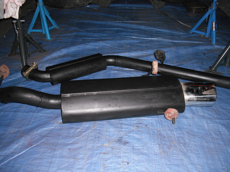

Üdv mindenkinek! Kicsit megint sikerült haladni a 33-al. Visszakerült a tank beöntö csö,szellözö csövek,benzintank. Elkészültek a hátso rugok és mostmár a hátsofutomüben minden csavar fixre huzva. Mivel hidros kézifékem lesz,ezért mindkét oldalon ledugoztam a gyári kézifék bowden helyét kis gumidugokkal. Igy nem juthat a hátsofékhez viz-por stb. lefestettem a kipuffogot höállo feketére. Vettem hátso gumifékcsövet+biztosito lemezeket. Sajnos a hátso fékpofák még nem érkeztek meg,de remélem hamarosan ez is megoldodik. Sajnos az egész fékrendszert ujbol kell füznöm fém fékcsövel,mert a jobb elsö körön volt a háttso fékkör is. Most ugy szeretném megoldani,hogy jobb elsö kör,bal elsö kör és teljesen leválasztva a hátso fékkör. A hátsö kör fémcsövét beviszem a kaszniba az állithato fékeröszabályzoig és abbol a hidros kézifékhez. Kéziféktöl meg a gyári kézifék bowden helyén kiviszem a hátso hidhoz a fém fékcsövet. Pár kép:
