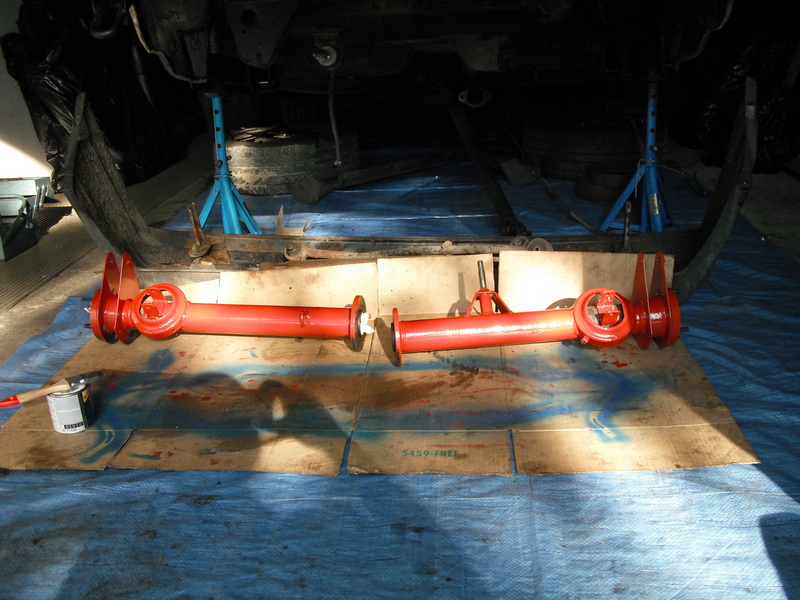

Hali! Gondoltam lefestek mindent és mivel az elsö futomü is piros a hátso is ezt a szint kapta. Mellesleg ha meg valami nem adja ki és tetöre rakom,akkor legalább esztétikus az alja. Remélem azért ez nem fog bekövetkezni. Amugy meg minden egyes futomü cuccom rozsdás volt ezért gondoltam,hogy mindent lehomokszoratok és lefestek. Eléggé idöigényes melo volt,mert mindent ecsettel festettem.

Összes kitámaszto gyári,hegesztés tuti nem huzta el,mert ahoz kevés a varrat. Ez még a régi 4*4,itt két kitámaszto(hosszuak) elöre kettö pedig(rövidek) hátraforditva van.

Szép munka!) Bár a difit már élőben is volt szerencsém látni.) De az 1ik hosszanti kitámasztó, miért ilyen görbe, a hegesztés miatt?
Gábor3328-08-2010 10:45:24 // 74792
Üdv mindenkinek. Kicsit megint haladtam. Elkészült a hátsodiffi,mindenhol uj szimmering és tömités. Remélhatöleg sokáig birni fogja. Elkészültek a hátso futomü kitámasztok is. Mindegyiket átlapoltuk 2MM-es lemezzel,remélhetöleg birni fogják jo darabig. Futomü cuccok festésével igen sok idö megy el,de hamarosan végzek. Rövidesen megjönnek a hátso futomü szilentek is és lassan már összeáll a hátulja. Pár kép:
