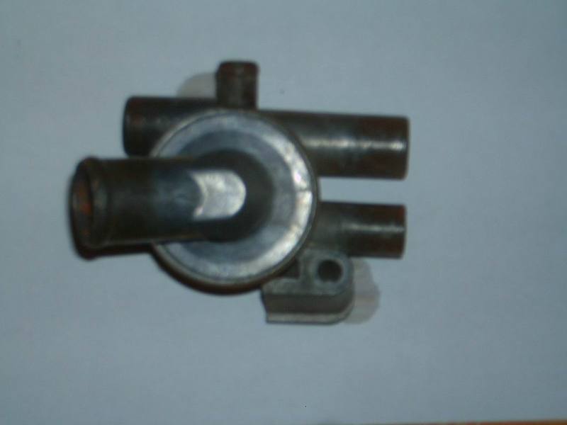

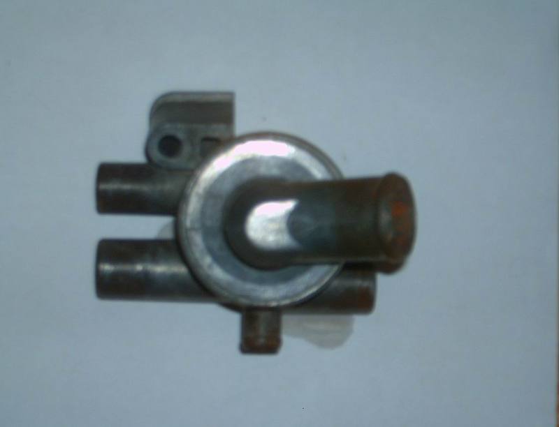

Köszi a képeket! Látom már mik lehetnek a problémák.)) Érdekes a nem szétszedhető termosztát. Nem sokára én is teszek fel képeket.

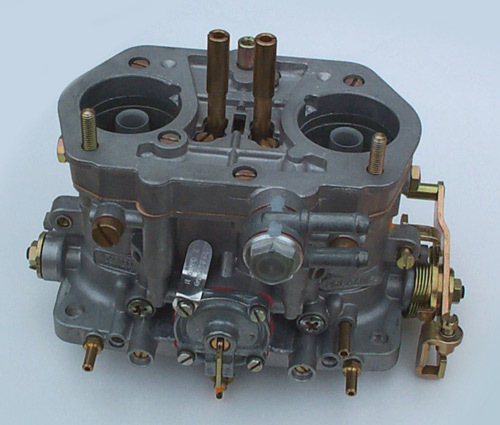

Üdv szakik. Létezett olyan 33-as ami 1.5-ös 1db dupla weber karbival rendelkezett és 105 lóerőt teljesített? Mindez 1989-es autóban?
