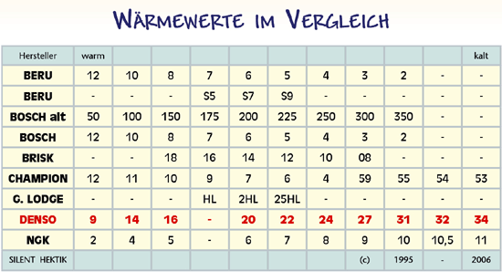

pb_17-04-2010 00:18:47 // 73369
Mert a Denso oldaláról szedte a kolléga úr, a táblázatot.
pb_17-04-2010 00:17:52 // 73368
A Denso amúgy jó gyertya.
pb_17-04-2010 00:17:08 // 73367
Hát ne nyomd be a kuplungot.DDD A szokásos vizsgálatok ajánlottak.
pb_17-04-2010 00:15:41 // 73366
Akkor be kell szerezni GLt.))
Soti16-04-2010 23:54:05 // 73365
A DENSO miért van pirossal szedve?

pb_16-04-2010 00:00:05 // 73358
1 kis hasznos olvasmány az NGK gyertyákról. Ha ilyenbe futottál bele, akkor 1 kicsit más a leányzó fekvése.

alfa kutya15-04-2010 18:16:00 // 73333
Sziasztok 2 hengerben kormos a gyertya puffog a motor nem győzöm kicserélni mi lehet a probléma ? gyertya kábelok ujak a gyujtotrafó állitolag jo kiprobáták.
Soti15-04-2010 16:27:04 // 73332
Na! Visszaraktam azt a szedett-vetett hulladék gyertyát amivel megvettem és láss csodát! Úgy megy megint mint a barom! Ennyit a hozzá való BP6ES NGK-ról! Nincs mese! Be kell szereznem a gyári GL-t!
