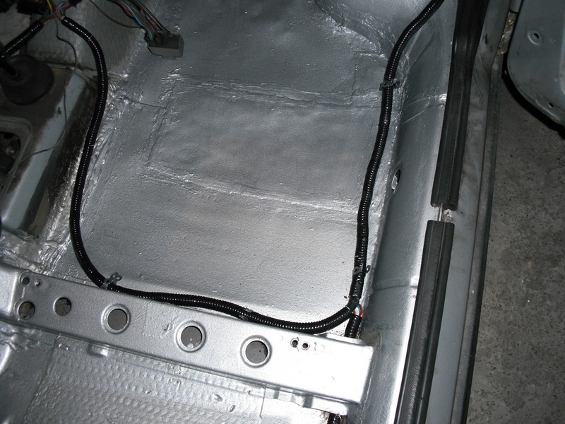

Én a Praktikerben vettem,de szerintem minden barkácsboltban létezik. Pontos nevét holnap megnézem. Levágtam méretre a hosszát és utána olloval elvágtam hosszában. Ezután mivel kicsit rideg müanyag külsö zéger fogoval kitágitottam lassan és igy könnyen befüzhetö a kábelköteg. Elötte érdemes szigetelö szalaggal betekerni a kábelköteget,mert ugy könyebb betenni a csöbe. Végén az egész csövet áttekertem szigetelö szalaggal. A 16MM-es pont elfér még az üléseket tarto kereszt merevitö alatt. Föleg a bal oldalon nincs sok hely,mert oda még egy kábel csoport is be van füzve.

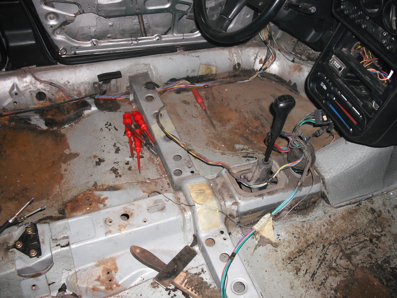

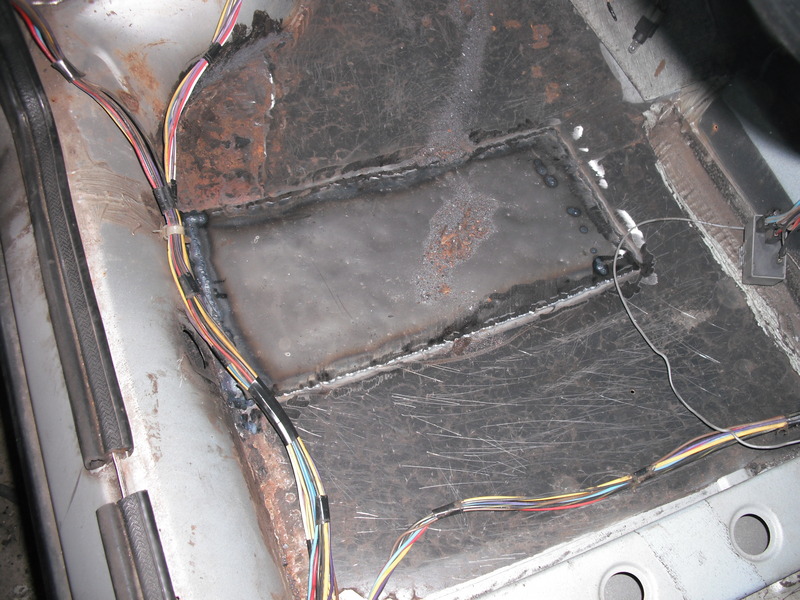

Üdv! Igen lehet kapni. Én 10M-t vettem egy csomagban ez volt 520FT. Létezik még 20MM,25MM,30MM-es belsö átméröben. Kicsit macerás megcsinálni,de szerintem hosszutávon megéri,mert igy minden villamos vezeték védett helyen van. Padlokárpitot is érdemes néha felszedni,mert gyárilag alatta mennek a villamos vezetékek és ha beázik,akkor szép lassan elporladnak.
