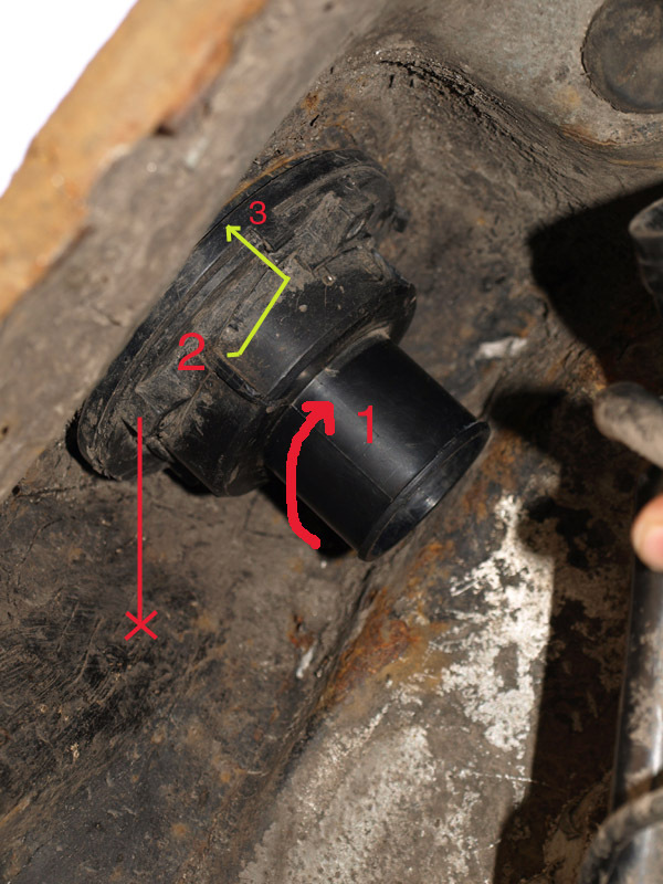

pb_14-05-2009 09:17:53 // 61889
Mlékeim szerint az 1essel jelölt játékos bs1en simán tekeredik, min2 irányban.

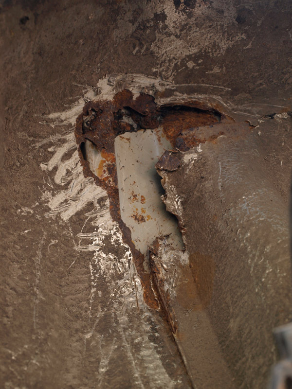

ÁdidiGaga (il hempescattore)14-05-2009 08:28:49 // 61884
Szeva!
Tegnap jó volt, mert rossz ruhában voltam (építkezésen előtte), hazafelé útbaesett a bontó, jött egy kis zsé és még relatíve rá is értem de leginkább kedvem volt a dologhoz!
Szóval eléggé megnéztem a verdát, de ezt az elegant/sport témát nem vágom, illetve ha mondasz ismertető jegyet , lehet hogy beugrik, mivel tegnap épp azzal a célzattal mentem, hogy "lehet, hogy semmit nem hozok, de legalább átnézem jól".
Az üléshuzat plüss benne.
A váltó jó kérdés, valahogy nem emlékszem belül a karra, lehet, hogy már nincs benne.
A motort azért néztem, hogy véletlenül nem-e klímás-e? De nem :-(
Ahogy néztem, a "pók" rajta van, meg elölről nézve a bal oldalt a szélvédő alatti alu-dobozra emlékszem, meg a generátorra meg kormányszervóra. Gázrudazat is volt... Lehet, hogy csak cső hiányzott róla?
Nincs egy képed a motorról ,lehetőleg az orra előtt állva készített?
Tankbetöltő: mielőtt hozzáfogtam, láttam hogy a meg van indítva a lényegi kötés, mondom csak a többit kell leszednem (gumiharang a két bilinccsel, a függőleges cső
rögzítése a kasztnihoz - ezeket hetek óta gyakoroltam az enyémen apránként, nem csoda, hogy ezen csak 10 perc volt :-) és már kint is volt!
Viszont a szétszedéséről félreinformálódtam/tunk: a körmöket nem kell bántani amíg bent van a kasztniban , az csak a gyűrű 2 részét fogja össze.
Ezért volt jó elhozni, mert most már látom, hogy a kiszereléshez szükséges alapmozdulatnál két olyan elemet kell megfogni és elforgatni, amiről eddig azt hittem, hogy egy és ugyanaz a darab! :-p
